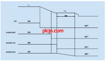

采用再生制动、直流制动和电磁机械制动相结合的方法。首先,通过变频器调速系统的再生制动和直流制动把运动中的大车、小车和起重机的速度迅速而准确地降到零(使它们停止) ;对于起重机,常常会有重物在半空中停留一段时间(如重物在半空中平移),而变频调速系统虽然能使重物静止,但因设备容易受到外界因素的干扰(如在平移过程中常易出现的瞬间断电),因此,利用电磁制动器进行机械制动仍然是必须的。
2、变频调速系统的控制要点
  桥式起重机拖动系统的控制动作包括大车的左、右行走及速度档位;小车的前、后行走及速度档位;起重机的升、降及速度档位等。所有这些,都可以通过PLC进行无触点控制。
  桥式起重机控制系统中需要引起注意的是关于防止溜钩的控制。在电磁制动器抱住之前和松开之后的瞬间,极易发生重物由停止状态下滑的现象,称为溜钩。
  防止溜钩的控制需要注意的关键问题是:
  ■ 电磁制动器在通电到断电(或从断电到通电)之间是需要时间的,大约0.6秒(视型号和大小而定)。因此,变频器如过早地停止输出,将容易出现溜钩。
  ■ 变频器必须避免在电磁制动器抱闸的情况下输出较高频率,以免发生“过流”而跳闸的误动作。
  为此,具体控制方法如下:
  a、重物高空停止的控制过程
  ■ 设定一个“停止起始频率”fBS,当变频器的工作频率下降到fBS时,变频器将输出一个“频率到达信号”,发出制动电磁铁断电指令;
  ■ 设定一个fBS 的维持时间tBB,tBB长短应略大于制动电磁铁从开始释放到完全抱闸所需要的时间;
  ■ 变频器将工作频率下降至零。
  如图1所示。
图1: 重物高空停止的控制过程
b、重物升降的过程
  ■ 设定一个“升降起始频率”fRD,当变频器的工作频率上升到fRD时,将暂停上升。为了确保当制动电磁铁松开后,变频器已经能控制住重物的升降而不会溜钩,所以,在工作频率达到fRD的同时,变频器将开始检测电流,并设定检测电流所需要的时间tRC;
  ■ 当变频器确认已经有足够大的输出电流时,将发出一个“松开指令”,使制动电磁铁开始通电;
