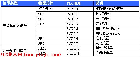

摘 要 将HOLLiAS-LEC G3小型一体化PLC应用于木工带锯机的控制,并给出了PLC端子接线图和控制系统流程图。 关键词 PLC;木工带锯机 分类号 TP315 在木工机械中,例如木工带锯机,往往通过PLC或单片机来控制送料部分进行自动运行。由于单片机控制系统的抗干扰能力差,容易产生误动作和误数据,使操作人员判断错误,从而误操作。而PLC具备良好的抗干扰性和通用性,从而解决了这一问题。 1 木工带锯机的工作原理 用来锯切原木或成材的木工机床分为木工带锯机﹑木工圆锯机和木工框锯机等。所谓木工带锯机是环状带锯条张紧在两个锯轮上,环状带锯条由电动机通过锯轮带动,作连续切削运动。木料的进给可以采用手动,也可以采用跑车或滚筒进行自动进给。按照用途分类,带锯机可以分为锯切原木的跑车带锯机和剖分板材或方材的再剖带锯机。 本项目所使用的带锯机为跑车带锯机。所谓跑车,是指夹持原木向带锯条作进给运动的送材车。PLC需要完成的动作是对跑车进行定位控制。跑车的动力设备是装配在底盘上的电动机,经过齿轮传动,带动跑车的主轴进行往复运动。跑车前进为工作行程,跑车后退为返回行程。其工作过程是,首先跑车工作台以一定的速度运行一段距离,当系统再次收到前进指令时,又以同样的速度运行同样的距离,并且此距离可以被修改。当系统收到后退指令时,进行返回行程,直到此指令被取消。电动机的正转和反转控制跑车工作台的前进和后退。通过PLC控制系统实现对电动机方向的控制。 2 PLC选型与I/O点分配 为了保证系统的控制精度,跑车带锯机控制系统采用闭环控制。根据旋转编码器反馈回来的脉冲信号计算跑车工作台的实际距离。当跑车工作台到达设定距离后,PLC输出制动信号,停止跑车的运行,实现跑车的定位。PLC控制系统需要配置1路高速脉冲信号输入。跑车工作台还需要1个定点位置来进行进尺和余尺的计算,可以利用安装在跑车支架上的接近开关确定跑车经过的定点位置,因此系统还需要配置1个接近开关输入点。最后,系统还需要配置启动、停止、进车、退车、点动等按钮。因此,系统的开关量输入点为8个。系统的开关量输出点只有制动接触器和后退继电器等2个点,分别控制跑车的停止和跑车运动的方向。PLC控制系统的I/O点分配如表1所示。 综上所述,根据输入和输出的要求,我们选用和利时公司具有自主知识产权的HOLLiAS-LEC G3小型一体化PLC。考虑到此系统需要一定的备用I/O点,CPU模块选择带有24点开关量的LM3107,其中开关量输入14点,开关量输出10点。CPU模块LM3107自带3路独立的高速脉冲输入,其继电器输出的电流容量最大为2A,可以直接控制制动接触器,不需要中间继电器。这些配置完全能够满足系统的要求。 表1 PLC控制系统的I/O点分配 ![]() 3 PLC控制系统软件设计 跑车工作台运行的启动、停止开关SB1、SB2分别接到PLC的输入端口%IX0.1和%IX0.2。当启动开关SB1接通时,跑车工作台启动运行。当停止开关SB2闭合时,跑车工作台停止运行。旋转编码器产生的脉冲信号接到内部计数器HD_CTUD_T4的输入端口%IX0.4和%IX0.5。利用PLC计数器HD_CTUD_T4的脉冲计数功能,控制系统可以定位跑车工作台当前的运行距离,将当前距离与设定距离进行比较,从而控制工作台的进给位置。PLC的输出端口%QX0.0接制动接触器,用来控制跑车工作台运行和停止。当%QX0.0=0时,电动机正转,带动工作台前进。当%QX0.0=1时,电动机反转,带动工作台后退。 根据跑车工作台运行过程的要求,控制系统的流程图如图1所示。PLC根据HD_CTUD_T4的当前脉冲值和触摸屏的设定值进行比较。如果当前值小于设定值,跑车工作台继续运行。如果当前值大于设定值,系统立即输出制动信号,然后等待下一次前进信号的输入。当系统需要锯路补偿时,程序会根据用户选择的补偿量进行锯路补偿。 本新闻共2页,当前在第1页1 2 | |
