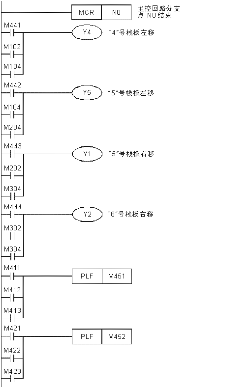

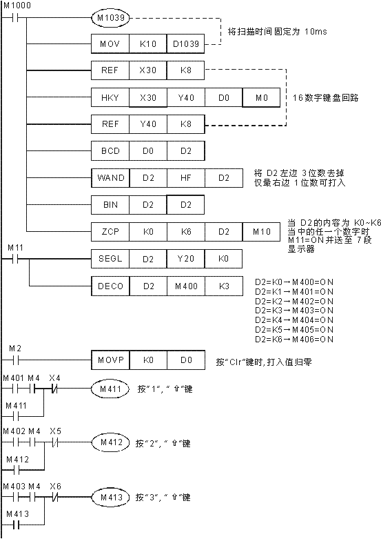

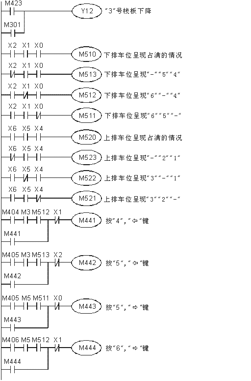

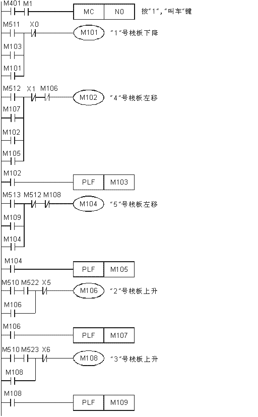

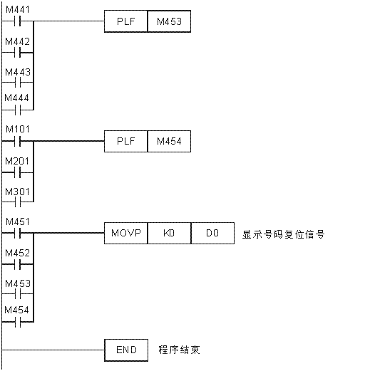

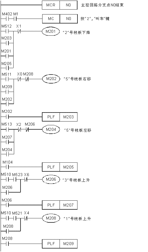

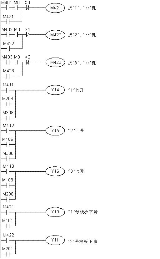

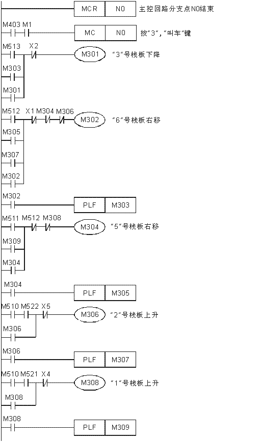

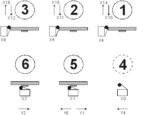

    10-2 双层机械式地下停车场控制程序
  【动作要求】
  随着汽车的逐渐普及,城市停车问题越来越严重,新建的大楼地下停车场几乎全部由平面式停车位改为双层甚至三层的机械立体式停车位。本例是以3×2双层机械式立体停车位为例来设计控制程序,最多允许停满5辆汽车。当按下车位编号(只是“1”~“3”编号有效,再按下呼叫按钮时,被呼叫得车位号码被显示在7段LED显示器上,在第2层的“1”~“3”汽车会通过栈板下降到1层停车位由驾驶者开出。按下对应数字键,再按下“ã”、“ ä”、“á”、“â”键,对应编号的栈板会上升下降和左右移动。
  【动作规则】
  uvw只可上下,不可以横移。xyz只可横移,不可上下。因为车位号码只有“1”~“6”,所以,键盘只可打入“1”~“6”当中的数字,(打入“7~9”无效),且只允许一位数的输入,新的打入值会将旧的输入值覆盖掉,同时7段显示器也会跟着键盘操作来显示打入值。按下“ ä”、“叫车”、“Clr”、“á”、 “ã”、“â”键,对应的M0~M5将为ON并保持,直到接着按下一个键时才变为OFF。键盘的操作如下:
匿名回复:
