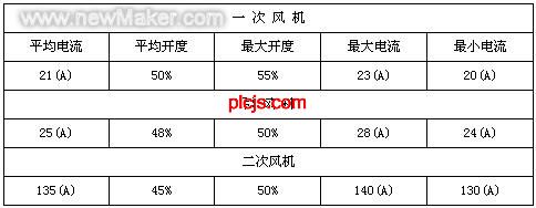

在进行变频器改造以前,各风机在正常情况下的运行数据,以2000年全年运行情况统计如下:
newmaker.com
我们知道,由于锅炉在正常运行中的燃料构成、热负荷、电负荷以及季节等变化因数较大,因此,锅炉燃烧所需要的空气量在各个不同的情况下,也相应有较大的变化,然而,锅炉配置的风机是按锅炉最大出力情况下的所需最大风量来设计,并必须考虑锅炉在事故情况下一定的风量裕度,所以,风机电机功率的配置一般都较大,从表中的统计数据可看出,锅炉风机档板的平均开度,在正常情况下引风机为48%左右,二次风机仅为45%左右。用档板调节控制,大量电能浪费克服挡板的阻力上,造成厂用电率高,影响机组的经济运行。
