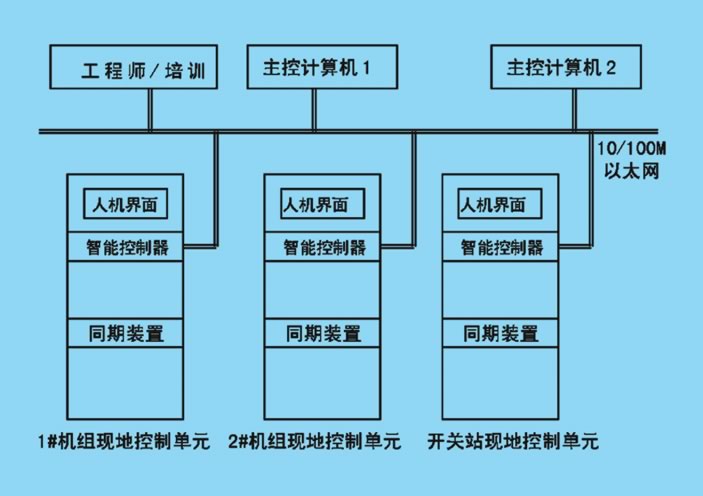

目前,水电厂自动化系统大多采用全计算机监控系统,取消或简化常规控制手段。而当前,计算机监控系统一般采用全分布、开放式结构,设电厂级和现地控制单元级。其系统结构原理如图1所示。本文将着重讨论现地控制单元级的设计。

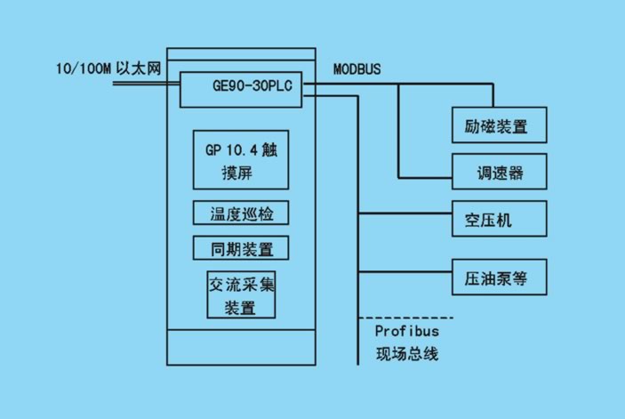

量的采集装置、人机界面、自动同期装置、温度巡检装置和智能控制器、开关输入量、模拟输入量板、开出量输出板等,同时还需具备对外通讯的功能。本现地控制系统拟采用美国通用的GE90-30可编程序控制器为核心控制元件,GP系列10.4英寸彩色液晶触摸屏为人机界面。系统结构以及布置图如图2所示。

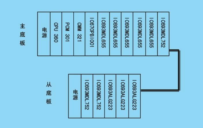

开关量输入输出模件、模拟量输入模件、以太网通讯模件、智能通讯模件、Profibus-DP现场总线通讯模件。
可编程序控制器配置方案如图3所示。
(1) 在上述配置中,CPU360是控制系统的核心,IC693MDL655、IC693ALG223分别负责采集开关输入量和模拟输入量,IC693MDL752输出开出量。在电源上有1个485串行通讯口,支持SNP规约,利用这个端口可以直接和触摸屏通讯。
(2) 在本方案中,PCM301模件提供2个串口自由对外通讯,可通过编程来实现任意通讯协议的对外通讯,编程语言可选择BASIC或C语言。一个端口和交流采集装置和温度巡检装置通讯,另一个端口负责与调速器和励磁装置通讯,通讯规约为MODBUS,具体的通讯要通过BASIC或C语言编程来实现。
(3) 该PLC配置方案中的以太网通讯模件(CMM 321),提供一个标准的网络接口,支持TCP/IP MODBUS协议,可与上位计算机通讯,这样上位机就能够对现地单元监控。
(4) 在水电厂自动化应用中,机组容量增大、控制信息增多、控制负荷增加等都会造成现地控制单元控制能力的降低。针对水电厂被控制对象分散的特点采用现场总线将分散在现场的智能I/O、智能控制器连成一体。正好体现了分散控制的特点,提高了系统的自治性和可靠性,节省了大量的信号电缆和控制电缆。对于现地控制单元,智能控制器(可编程序控制器)加上现场总线技术应是一个良好的发展趋势。
在本控制系统方案中,采用Profibus-DP现场总线模件(IC670PBI001),以便和渗漏集水井排水系统控制单元,空压机系统控制单元、技术供水系统控制单元、主变压器冷却水系统控制单元、油压装置及漏油泵系统控制单元等通讯。获取每个单元的信息或对其控制。
