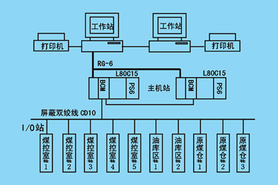

    PLC控制系统是该程控系统的核心,其采用工控机为上位机、PLC系统为下位机的两级控制模式,上、下位机均分别采用双机热备形式,以确保在万一有一台PLC主机或一台监控用工控机发生故障或死机的情况下,整个系统仍可照常运转。上位机采用研华工控机,共设2台,分别用于程控部分的操作和监视。系统软件基于WindowsNT4.0(加装中文之星),并配以美国AB公司RSView32人机接口软件。PLC选用美国Allen-Bradley公司PLC-5/40系列,采用RSLogix5软件编程。CPU(型号1785-L40C15)采用双机热备,除本地站外设10个远程站,其中5个在控制室,3个在煤仓层、2个在油泵房。本地站与远程站之间通过屏蔽双绞线(AB公司1770-CD10)通讯,采用双缆备用方式,上位机与下位机之间通过屏蔽同轴电缆(AB公司1786-RG6)构成CONTROLNET网进行通讯。系统结构见图1。
