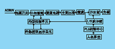

工作原理框图如图1所示。
三相380V市电经整流,加至由绝缘栅双极型晶体管IGBT及纳米变压器组成的逆变主电路,转换成脉宽可调的高频交流(25KHz),再经肖特基二极管整流器整流,转换成所需的低压直流电。PLC的I/O脉冲输出摸块输出脉冲控制后级大功率开关管IGBT,使低压平滑的直流电通过开关管IGBT的开通与关断而形成脉冲电压/电流输出到负载。脉冲的频率可通过人机操作界面MPT设定不同的数值;本次设计脉冲输出的频率可以分时段输出,即在不同的时间段可设定不同的输出频率,满足生产复杂工艺产品的要求。

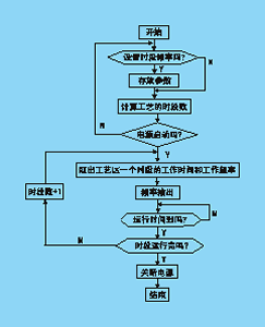

在本次设计中, 我们设计了10个工作时间段进行输出控制, 即在生产控制过程中,用户可通过MPT设定输出频率的时间段可以从1-10段之间任意设置,每段的频率可以从10Hz-50KHz任意设置,在工作中MPT将显示电源当前工作的时间段号和电源工作的总时间。PLC控制脉冲输出流程图如图2所示:

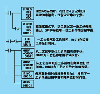

在上述的程序设计中,最关键的步骤就是怎样控制每个时间段输出不同的频率,在设计中我们采用连续模式从端口1执行脉冲输出,并使用PLC的专用语句PULS(65)和SPED(64)执行无加速或减速的单相固定占空率脉冲输出。下面将介绍输出控制的步骤:
(1) 设定脉冲输出端口1(CW)。
(2) 将1.6KΩ电阻接入CW和地之间,则输出电沅可为5V-24V。
(3) 端口模式设定(DM6611)简单定位模式(0001)。端口1操作设定(DM6643)为固定占空率。
(4) 设定固定脉冲,PULS(65):设置速度输出,SPED(64),此端口是无加速/减速功能。
(5) 模式控制,INI(61):停止指定端口的脉冲输出。读高速记数器PV,PRV(62)读指定端口的脉冲输出状态。
在这里我们介绍使用控制端口1的脉冲输出语句PULS和SPED在程序中的运用,其程序梯形图如图3所示。

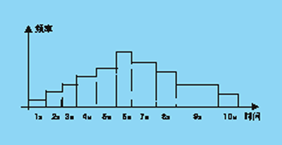

图4为程序运行后端口1脉冲输出频率与时间的关系图。在图4中,可根据实际生产的需要,通过MPT人机界面任意地设置每个工作段的时间和频率。当频率设置为零Hz时,系统就认为工作段运行完毕,停止频率的输出,同时PLC控制关断电源。在生产中,运行时间和频率的设置要根据实际灵活运用。
