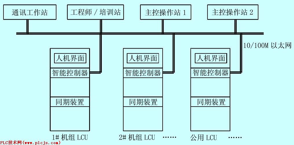

当前,计算机监控系统一般采用全分布、开放式结构,设电厂级和现地控制单元级(注:Local Control Unit,在本文中均以LCU表示),其系统结构原理如图1所示。
图1     水电站自动化系统原理与结构图
LCU主要是就地对机组运行实现监视和控制,一般布置在发电机附近,是计算机监控系统较底层的控制部分。原始数据在此进行采集,各种控制调节命令最后都在此发出,因此LCU可以是整个监控系统中重要的、对可靠性要求很高的“一线”控制设备。LCU按照结构和配置来分,可分为单板机—总线型结构LCU、以可编程控制器为基础的LCU、智能I/O模件配工业实时网构成的LCU等三种,
