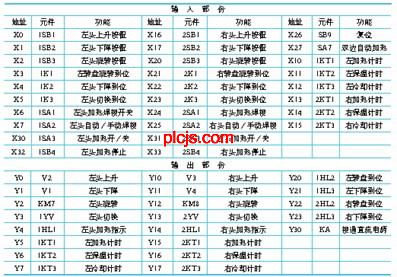

    机床电气控制系统的硬件部份主要有继电控制部份和PLC外围电路部份组成。继电控制部份由直流感应电源,控制电源,照明部份,驱动电机等。PLC外围电路包括各种按钮、开关和检测元件:如气缸上升、下降、转盘旋转、加热停止等按钮;加热、自动/手动选择开关、感应头切换开关、复位开关等;整个机床控制系统共需要27个输入点。PLC输出的控制对象有气缸上升、下降、转盘旋转、感应头的切换,工件加热过程中的加热、保温、冷却定时的外部时间继电器、加热指示,气缸下降、转盘旋转到位的指示和工件加热电源共21个控制对象。这些控制对象除了指示灯以外其余全部通过中间继电器驱动,根据PLC现场的输入信息和控制对象,我们选用了日本三菱公司的FX2N系列产品FX2N-64MR[6]。PLC输入/输出地址分配如表1所示。另外所有PLC输入端的接近开关并联电容,防止接近开关被电磁干扰[2,5],引起工作台旋转时出现抖动现象。
表1  PLC I/O地址分配表
