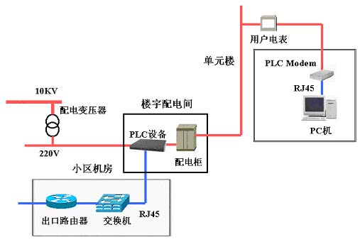

低层住宅
  楼宇结构特点:底层住宅楼每栋有5到6层,分为多个单元,每个单元有独立的楼梯,每层2~4户。楼中通常有60~80住户,大一些的可达100户。 低压配电网结构:一台配电变压器负责5~6栋楼,每单元有一条电力线从底层一直到达顶层,在每楼层有该层用户的电表,一层有单元所有用户的总电表。 组网方案:采用FTTZ+PLC或光纤到变压器+PLC的方案。以配电网物理网络划分为基础,一个单元放置一台PLC局端设备,用户共享电力线。用户较少时,可以扩大共享范围,几个单元甚至几栋楼实现共享。当用户增多时,再根据用户的分布,灵活划分共享范围。 PLC Modem通过USB、RJ45等接口与用户计算机相连,保证端到端2Mbps带宽,多个PLC Modem可组成小型局域网。 该方案针对用户相对集中、上网需求较少的住宅楼。

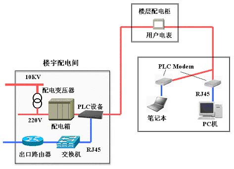

高层住宅
  楼宇结构特点:新建的高层住宅楼高度为十几到二十几层,住户密度大且集中,每栋楼内大约有150到200户。 低压配电网结构:楼内地下室通常有独立的配电间,一台配电变压器将10KV电压转变为220V民用电压。楼内有多条电力线通向住户,每条电力线为一层或相邻几层的住户输电。电力线三相负载基本平均,楼层的竖井有配电箱,箱内有楼层总电表和各户的分电表。 组网方案:接入采用FTTB+PLC的方案,光纤到小区,光纤到楼。楼内采用PLC接入,以配电网物理网络为基础,将配电网分为不同的用户接入共享区域,根据实际情况确定接入方案。 PLC局端设备放在地下室的配电间内,使用同一条电力线的一层或相邻几层用户作为一共享区域,共用一台PLC局端设备。若用户较少,可将多个共享区域合并,连接到同一台设备。如将用户按三相线路划分,使用A相线路的用户共享A相电力线;甚至可以让全楼的用户共享同一条电力线。这样可在保证用户上网带宽的同时,使设备保持较高的利用率。用户增多后,可方便的把共享区域分开,对原有用户的使用不会产生影响。 用户端设备PLC Modem从电力线中分离出数据信号,通过USB、RJ45等接口与用户计算机相连,保证端到端2Mbps带宽。多个PLC Modem可组成小型局域网。 该方案主要针对用户居住集中、上网率高的小区高层住宅楼,可结合远程抄表、家政自动化等应用。

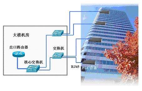

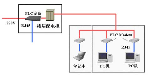

商用写字楼
  商业写字楼内主要是中小型企业,这些用户对网络带宽和安全性的需求并不很高,PLC宽带接入就可以满足用户的要求。 写字楼的接入采用FTTB+以太网+PLC的方案,光纤到楼。安装一台交换机或集线器,作为楼宇的核心交换设备,在楼层做以太网的综合布线,保证100M带宽到楼层。在楼层配电间安装PLC局端设备,根据企业用户需要的端口数划分共享区域。端口数较多的用户可独享一台PLC设备,端口数少的用户可共享PLC设备。 信号通过电力线传输到办公房间,通过PLC Modem到达用户的计算机。采用PLC接入的企业,不需在办公室内作布线,利用电力线就可实现高速上网,同时可以组建企业的内部局域网。
