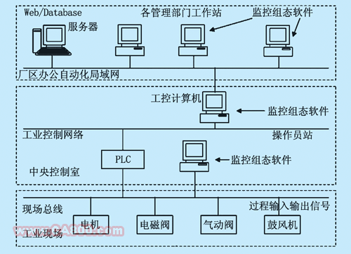

    在一个自动监控(Supervisory Control And Data Acquisition SCADA)系统中,投入运行的监控组态软件是系统的数据采集和处理中心、远程监控中心和数据转发中心。处于运行状态的监控组态软件与各种控制、检测设备如挂接在现场总线上的工控计算机、PLC、智能仪表、智能设备等共同构成快速响应控制中心。控制方案和算法一般在设备上组态并执行,也可在工控计算机上组态,然后在下装到设备中执行,根据设备的具体要求而定[1]。组态软件在SCADA系统中所处的位置如图1所示。

图1    监控组态软件在SCADA系统中所处的位置
