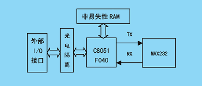

2  系统构成
系统框图见图1。
该系统CPU芯片使用了一种新型的51系列单片机即Cygnal公司的 C8051F040。其指令集与MSC_51指令集完全兼容,使用方便,且采用流水线结构,其周期由标准的12个系统时钟周期降为1个系统时钟周期,处理能力大大提高,峰值性能可达25MIPS。内部集成了64K Flash ROM、4352字RAM、64位数据I/O口以及几乎所有的模拟与数字外设如:ADC、DAC、SMBus、UART、CAN、SPI、PCA、电压比较器、温度传感器、可编程增益放大器等。开发工具采用标准的JTAG接口,以边界扫描方式对CPU进行非入侵式全速的在系统调试。其性能较之传统51单片机有了很大的提高。
    CPU和外部I/O接口之间采用光电耦合器件,实行强电和弱电隔离,切断现场干扰。计算机通过RS232串口与PLC系统通信,将PLC程序指令传送到PLC。PLC将接收到的指令保存到非易失性RAM中。这样做即可以长期保存PLC程序,又可以方便地随时修改程序。

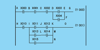

本PLC系统的工作过程与此相同。输入处理和输出处理用单片机实现起来比较容易,无需赘述。系统的关键是用户程序的处理。下面以三菱FX系列PLC一个简单的例子来说明本PLC系统对用户程序的处理方法。梯形图和相应的指令表见图2。
0:LD  X000 9: LD  X010
1:AND X001       10:LD  X011
2:AND X002       11:AND X012
3:LD  X003       12:LD  X013
4:OR  X004       13:AND X014
5:ANB      14:ORB
6:OUT Y000   15:OR  X015
7:OR  X006       16:ANB
8:LD  X010       17:OUT Y001
首先分析指令 AND X001,指令执行前有状态B,执行该指令时,将当前状态B 和X001的状态进行与运算,形成状态C,这是指令AND X002执行前状态。C是B的刷新值,它们实际上是一个变量。这个变量反映程序执行时当前的状态值。当遇到输出指令OUT Y000时,就把当前状态值传送给输出寄存器。把AND X001作为一单元块,可认为这个单元块有单输入单输出的结构。输入状态和单元块内元件的状态运算后得到输出状态。
再分析指令LD X003、OR X004,如果将这两条指令组合后看作上述单输入单输出结构的单元块,执行前的状态为D,把X003、X004元件并联后的状态作为单元块内元件的状态,和D与运算后得到状态G.。但细化一步执行LD X003这个子单元块时,当前状态D需保存,取X003的状态作为当前状态值E,和X004或运算后得到F。执行ANB时,把先保存的状态值D和状态值F与运算后得到新的当前状态值G。
