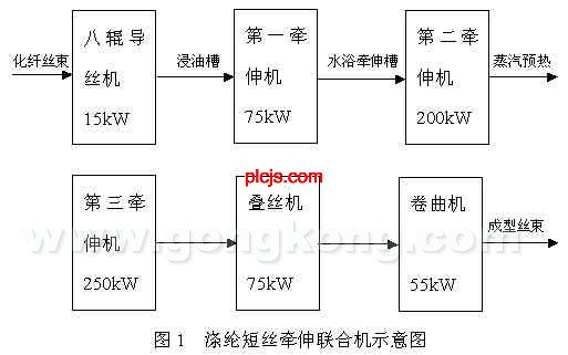

  化纤聚酯瓶片经熔融纺丝卷绕上油形成丝束喂入盛丝桶内,盛丝桶里的丝束从集束架引出,经过浸油槽上油,进入第一牵伸机;本生产线共有两道牵伸,一道牵伸在第一牵伸机和第二牵伸机之间进行;一道牵伸所需的牵伸温度是75~80℃,由水浴牵伸槽提供。二道牵伸是在第二牵伸机和第三牵伸机之间的蒸汽牵伸箱中进行,牵伸温度约为95~100℃;牵伸后的丝束由由叠丝机将其叠成一片,送卷曲机使丝束卷曲成形。系统结构组成如图1所示。
系统使用6套西门子矢量控制型逆变器,分别驱动六台单元机。PLC采用西门子S7-300系列。在主控柜内设置PLC主站,现场操作台上装有西门子TP170A型触摸屏,触摸屏与各变频器均为从站。PLC通过PROFIBUS-DP现场总线将主站与从站全部连接起来组成了一个工业现场总线系统,即提高了系统的可靠性与高性能比,也极大地方便了工艺人员和操作人员。该系统主要有以下特点和新功能:①矢量控制变频技术,电机上的编码器和逆变器构成速度闭环;②能耗制动加机械制动,停车时自动投入制动工作,工作可靠,制动平稳,实现了高速下的快速停车;③先进的工业现场总线系统与PROFIBUS总线;④触摸屏使用户操作方便, 速度、电流等数据实时显示,电气系统运行监控与显示,故障显示,诊断,报警等。
图1 涤纶短丝牵伸联合机示意图

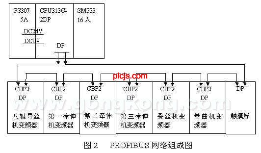

  利用S7-300 CPU313C-2DP作为主站,逆变器加CBP板、现场触摸屏(TP170A)作为从站,组成一个单主PROFIBUS-DP通信系统。DP适用于数据高速通信的场合,采用RS-485双绞线电缆或光纤电缆,波特率从9.6Kbps-12Mbps,采用点对点(用户数据与传输)或广播(控制指令)方式, 支持循环的主从数据传输。 PROFIBUS网络组成图如图2所示。
  由于PLC主站和所有从站都为SIEMENS公司产品,所以都满足PROFIBUS总线通信协议。在本系统中,采用RS485屏蔽双绞线作为通信介质,通信波特率为1.5Mbps,为PROFIBUS环形网络。 PROFIBUS-DP主要使用主-从方式,PLC主站周期性地与传动装置进行数据交换。在PROFIBUS结构中,周期性通道MSCY-C1的可用数据被定义为参数过程对象PPO,可用数据结构分成不同两部分且用报文分别传送:PZD部分(包括控制字,设定值,状态字和实际值);PKW(用于读、写参数值)。当总线系统启动时,这种用于PROFIBUS主站到传动装置的PPO类型可以被设置,设置那种类型的PPO,取决于在自动化网络中传动装置的功能。
  PROFIBUS装置有各种不同特性,为了所有主站系统能正确调用所使用的附加板,必须需要每一个装置的主数据文件GSD。为了能够有效通信,在 STEP7中,必须为每一总线设备设定地址,以便主站寻址。在CBP板设置的通信参数有:P918(总线地址),P712(PPO类型),P722(过程数据的报文故障时间)。
  本系统采用了PROFIBUS-DP总线,使得系统节省了到机台的大量电缆,增加了可靠性,减少了变频系统的干扰,便于人员操作和维护。
图2 PROFIBUS网络组成图
