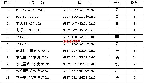

  本系统CPU主站选用Siemens 的Simatic S7-400的CPU414-2DP和S7-300的CPU314,400PLC主站配置9个ET200M子站。CPU414-2DP集成MPI通讯口和Profibus-DP通讯口,各子站与400PLC主站采用Profibus-DP 方式相连,这样可在保证数据采集性能要求的前提下使硬件费用达到最低;同时400PLC主站通过MPI接口与上位机实现通讯。300PLC主站通过MPI接口与上位机实现通讯。采用Simatic WinCC作为上位监控软件,采用VB6.0编辑统计办公室的能源监测评估程序 。
  系统清单如下表

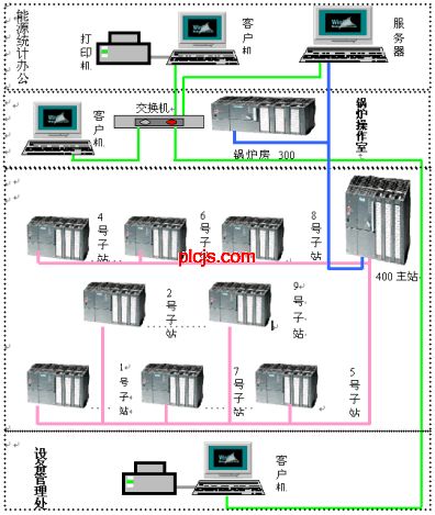

  1.系统的结构:系统配置如图1所示。
图1 能源管理监测系统图
  本系统共分为三大部分:上位监控中心、PLC主站、PLC从站。上位机由一台服务器和三台客户机组成。把服务器并入了企业网,这样,客户机的扩展变的异常容易和简单:只需把计算机并入局域网,然后进行简单的设置就可以作为一台客户机使用。400PLC主站通过MPI协议与服务器相连。MPI可用于单元级和现场级,用它可以非常经济的连接少数站。400主站与其子站之间通过Profibus DP 相连。这种组网方式可在保证数据采集性能要求的前提下,使硬件费用达到最低。数据采集过程大体如下:现场传感器的输出信号由各站信号模板采集、转化为相应的数字信号然后通过通讯模块送到400PLC主站,400PLC主站把各站送来的数据按要求进行各种运算、处理后通过MPI网络传到服务器。客户机和服务器之间通过OPC方式进行数据的传递 。

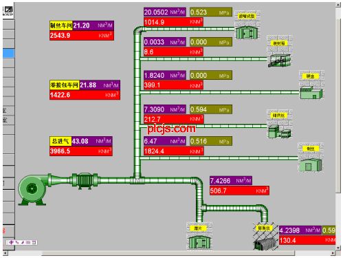

  (2)上位机WinCC程序:根据客户的要求,使用WinCC编写友好的上位机人机界面。如下图:
图2 上位机空压气分布界面

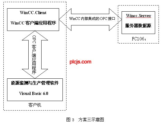

  能源监测评估程序是用VB6.0开发的应用程序,安装在统计办公室的客户机上,要对各个部门进行月结考核,并据此进行奖金的评定。程序需要记录锅炉房、空压站、薄片车间、总配电室的70多个量的变化并进行相应的数据处理来实现对各部门各班次工人的考核,同时需要计算生产成本并打印详细月报表等,工作量十分大。在实践中,先后使用了以下几种方案实现程序和服务期间的通讯。
  (1)方案一:使用VB6.0开发一个OPC客户端应用程序,利用该程序与服务器进行通讯。
  缺点:客户端程序中没有实现较为完善的容错和故障诊断功能,当服务器出现短暂错误时造成OPC连接中段,造成死机。
  (2)方案二:在客户端中加入诊断程序,通过不断连接服务器来判断服务器是否出现故障,若服务器状态不正常便重新启动该系统软件,实现故障的诊断和处理。
  缺点:客户机与服务器频繁的连接与断开,造成服务器资源消耗大。
  (3)方案三:OPC通讯分成两部分:第一部分,在客户机上开发一个小型的WinCC客户端应用程序,利用WinCC内部集成的OPC接口进行服务器和客户机之间的数据传输;第二部分,利用VB6.0开发一个OPC客户端应用程序,实现该程序与客户机上的WinCC进行通讯。
优点:使用WinCC内部集成的OPC接口进行服务器和客户机之间的数据传输,有较好的稳定性和较完善的故障诊断与处理,彻底避免死机。
  (4)方案选择:鉴于以上几种方案的优缺点,选择第三种方案。如图3所示。

  用户需要记录锅炉房,空压站,薄片车间,总配电室的70多个量的变化并进行相应的数据处理,有多种复杂报表输出要求:日报、旬报、月报、季报、年报,同时各种报表格式也不尽相同,这在wincc实现起来较为复杂,故考虑采用VB的灵活方便报表制作功能。在选择的方案中,WinCC.Client的角色非常特殊,它对于WinCC。Server来说是客户端,而对于能源管理软件来说则成了服务器端。
