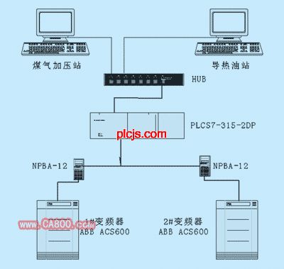

(1) 系统配置
    该系统以西门子公司和ABB公司的相关产品来实现全数字交流调速系统在Profibus-DP网中的通讯及控制原理。附图为该系统的Profibus-DP网的网络配置图,其中PLC为西门子公司的SIMATIC S7-315-2DP,变频器为ACS600系列,NPBA-12为与变频器配套的通讯适配器。编程软件为STEP7 V5.2软件,用于对S7-300 PLC编程和对Profibus-DP网进行组态和通讯配置。上位机画面操作采用WinCC5.1进行画面编程和操作,与PLC通讯采用以太网通讯方式。
附图 系统网络配置图
(2) 通讯协议
    在本系统中,S7-300 PLC作为主站,变频器作为从站时,主站向变频器传送运行指令,同时接受变频器反馈的运行状态及故障报警状态的信号。变频器与NPBA-12通讯适配器模块相连,接入Profibus-DP网中作为从站,接受从主站SIMATIC S7-315-2DP来的控制。NPBA-12通讯适配器模块将从Profibus-DP网中接收到的过程数据存入双向RAM中,的每一个字都被编址,在变频器端的双向RAM可通过被编址参数排序,向变频器写入控制字、设置值或读出实际值、诊断信息等参量。

(1) 使用STEP7V5.2组态软件,进入Hardware Configure完成S7-300 PLC硬件组态;
(2) 选定S7-315-2DP为主站系统,将NPBA-12的GSD(设备数据库)文件导入STEP7的编程环境中,软件组态NPBA-12到以S7-315-2DP为主站的DP网上,并选定使用的PPO类型,本设计使用PPO4,设定站点网络地址。在变频传动装置Profibus的结构中,ABB变频器使用Profibus-DP通信模块(NPBA-12)进行数据传输,主要是周期性的:主机从从站读取输入信息并把输出信息反送给从站,因此需要在PLC主程序中调用两个系统功能块SFC14和SFC15来读写这些数据,实现到变频器的通信控制;
(3) 在主PLC程序中建立一个数据块,用于于变频器的数据通信;建立一变量表,用于观测实时通讯效果。
