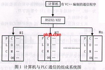

3、系统结构图
下图是计算机与PLC通信的组成系统图
上位计算机与多个PLC进行通信,必须连接一个RS232 / 422电平转换器,RS422采用平衡发送接收方式,它具有传输距离长、抗干扰能力强和多点通信能力,最多可以接32台PLC,如图1所示,每一台PLC都必须挂一个COM06单元进行RS422方式连接,所有的PLC与计算机间的通讯采用的是PLC上位机链接通信协议。
