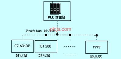

    在种类繁多的现场总线中,PROFIBUS_DP以高速低成本通信的优势,用于设备级控制系统与分散式I/O的通信,满足了生产过程现场级数据可存取性的重要要求,使用PROFIBUS_DP可取代24VDC或4-20mA信号传输的通信需求。另一方面又具有单元级领域的所有网络通信功能。特别在现场“分散I/O”领域,大量的、各种各样的、可连接的现场设备,如:变频器、MP270、C7等都可连接使用(如图1)。现场PROFIBUS_DP应用中采用RS-485双绞线作为传输介质,波特率为1.5M bit/s。
图1  PROFIBUS_DP总线连接的现场设备
