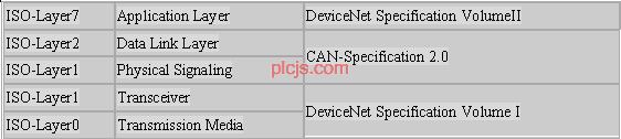

  根据ISO的开放系统互联模型OSI,DeviceNet规范除第7层(应用层)外,DeviceNet规范还对一部分第1层(收发器)以及第0层(传输介质)进行了规定,这就为DeviceNet节点的物理连接提供了标准。协议对连接器、电缆类型、电缆长度以及基于通信的显示、操作元素及其相应的封装形式等等都进行了规定。
