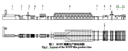

     BOPP薄膜生产线工作原理是:根据薄膜生产工艺要求,将挤出机及机头的各节筒体分别加热到不同的工作点,按配方通过料斗不断地注入料粒;熔融状的物料由机头挤出后,经过冷却辊冷却,形成窄而厚的薄膜厚片;薄膜厚片经过储片架整理后,被送入纵向拉伸区,根据工艺要求由慢速辊和快速辊进行2.5~5.0倍的纵向拉伸处理;横向拉伸区用于实现薄膜的第二次拉伸,即横向拉伸,该区域涉及薄膜的横拉分区加热控制、同步传动控制、破膜检测及其处理等问题,是实现有效成膜的关键之一;薄膜经过双向拉伸(即纵拉和横拉)后,被送入后处理区域进行后续工艺的处理,再经过上卷辊整理,由两台收卷辊轮换进行恒张力收卷,最终形成成品膜。
     BOPP薄膜生产线全长约80米,如图1所示,其中主要包括1:挤出机及机头系统;2:冷辊装置;3:前扫描测厚装置;4:储片架;5纵向拉伸区域;6:横向拉伸区域;7:横拉辊装置;8:后处理区域;9:后扫描测厚装置;10:上卷辊装置;11:收卷区域。
      为了进一步提高控制系统的可靠性和自动化程度,便于系统功能的扩充,提出在原有生产设备的基础上采用CC-Link现场总线等技术对控制系统进行改造。建立起由PLC、分布式控制模块、工控机、单片机及智能仪表组成的集散控制系统,以实现对生产线的集散控制、工艺曲线的实时显示、关键参数的存储等,便于生产管理和提高产品质量。

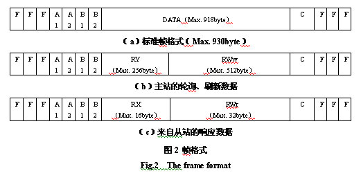

      CC-Link是Control & Communication Link(控制与通信链路系统)的简称,是三菱电机于1996年推出的开放式现场总线,其数据容量大,通信速度可多级选择,最高达10Mbps。它是一个复合的、开放的、适应性强的网络系统,能够适应于较高的管理层网络到较低的传感器层网络的不同范围[1]。CC-Link是一个以设备层为主的网络,整个一层网络可由一个主站和六十四个从站组成。网络中的主站由PLC担当,从站可以是远程I/O模块、特殊功能模块、带有CPU和PLC本地站、人机界面、变频器及各种测量仪表、阀门等现场仪表设备。采用第三方厂商生产的网关还可以实现从CC-Link到ASI总线的连接。
       CC-Link的底层通信协议遵循RS485,一般情况下,CC-Link主要采用广播轮询的方式进行通信,CC-Link也支持主站与本地站、智能设备站之间的瞬间通信[2]。具体方式为:主站将刷新数据RY/RWw发送到所有从站,与此同时轮询从站1;从站1对来自主站的轮询作出响应RX/RWr,并将该响应同时告知其它从站;然后主站轮询从站2(此时并不发送刷新数据),从站2给出响应,并将该响应告知其它从站;依次类推,不断循环,图2所示为广播轮询时的数据传输帧格式。除了广播轮询式的循环通讯方式外,CC-Link还提供主站、本地站及智能设备站之间的信息瞬时传送功能。信息从主站传递到从站,信息数据将以150字节为单位分割,并以150字节传递。若从从站传递到主站,每批信息数据最大为34字节。瞬时传送需由专门指令来完成,但不会影响循环通讯的时间。
