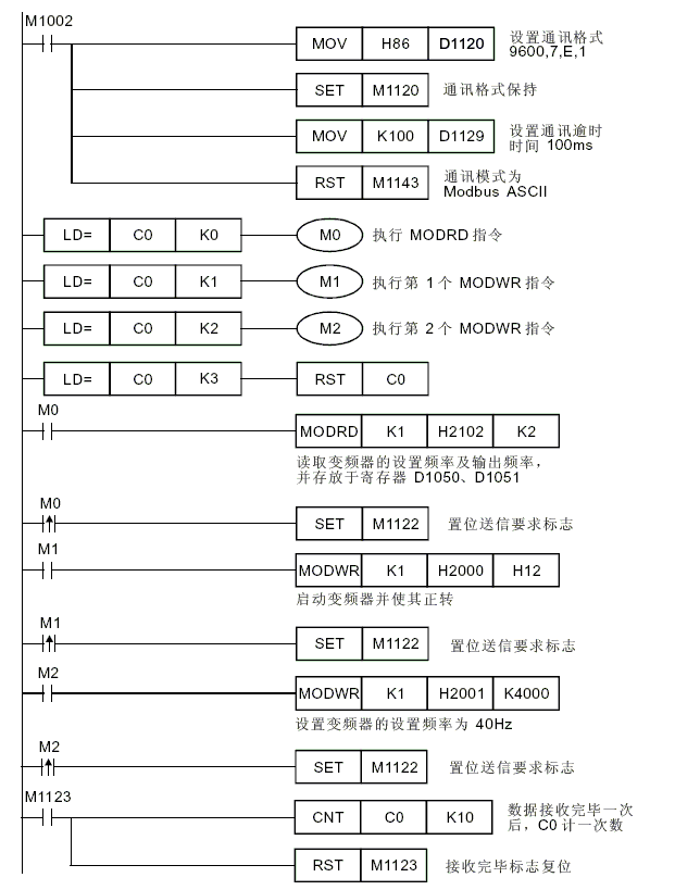

    上图的通讯格式是ascii而下边程序说明是如rtu模式,是不是有错误?我一直对这方面不太懂,如:WODWR写入指令中的K1代表第一个变频器,H2000代表变频器中的一个储存器编号,而H12代表的是十进制的18吗?请各位大侠多多指点!

    如果联机地址是01的话你可以MODWR K1 H2000 K18(正向启动)
MODWR K1 H2001 K3000(30HZ频率),仔细看看使用手册就明白了。
1.对,是有错误,应该描述成与梯形图一致,及通讯格式为ASCII 9600,7,E,1,在此更正。
2.MODWR写入指令中的K1是代表第一个变频器,H2000是代表变频器中的一个储存器编号,H12是代表十进制的18,不过这里是变频器控制字,要换算成二进制来看。

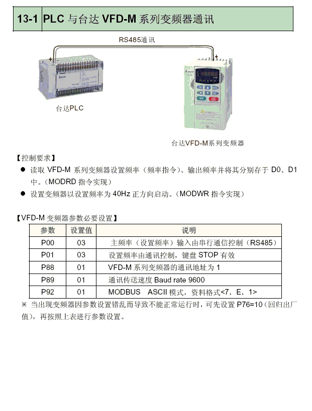

    请问你跟VFD-M通讯是用什么指令实现的?请问安川F7/V7的MODBUS协议是否是完全标准的,可对照一下台达MODBUS的通讯格式,若跟台达的MODBUS通讯格式完全一样,可以用MODBUS便利指令(MODRD/MODWR/MODRW)实现,这样更方便,如果与台达的MODBUS协议有所差别,用RS指令是肯定没有问题的,RS指令相当于一个串口收发器而已,忠实的发送安川“懂得的语言”,接收安川听懂后回应的“语言”。安川F7/V7有RS485通讯口吗?若没有,需要一个转换模块转换成RS485通讯口。

    请教楼主:
 API 100 的 MODRD 和 API 101 的 MODWR 指令是否确切可以应用于 MODBUS RTU 通讯?
匿名回复:
    可以,将标志位M1143设置为ON即可。台达MODBUS通讯默认的是ASCII模式,通过控制M1143可实现MODBUS ASCII模式与MODBUS RTU模式切换。

    yangyafeng你好:我的程式如下:
LDP M1002
MOV K200 D1029
RST M1120
LDP M1012
CNT C0 K2
CNT C1 K4
CNT C2 K6
CNT C3 K8
CNT C3 K10
LDP C0
MOV H88 D1120
SET M1122
MODWR K2 H2001 D323
LDP C1
MOV H88 D1120
SET M1122
MPS
AND M23
MODWR K2 H2000 H12
MPP
ANI M23
MODWR K2 H2000 H1
LDP C2
MOV H88 D1120
SET M1122
MODWR K3 H2001 D324
LDP C3
MOV H88 D1120
SET M1122
MPS
AND M20
MODWR K3 H2000 H12
MPP
ANI M20
MODWR K3 H2000 H1
LDP C4
ZRST C0 C4
LD M1123
RST M1123
LD M1129
RST M1129
有二台变频器,地址为2和3。地址1为MD测温模块用RS通讯。
变频器设置为:P00 3  P01  3  P88 2(另一台为3) P89  01 P90  00。结果K2正常,K3显示错误C004,二台都是VFD-M变频器,对照二台变频器就版本不一,K2软件版本为2.00,K3软件版本为1.28。谢谢指导。
匿名回复:
    上面有一处写借了,P90应为P92。
匿名回复:
    我想这是VFD-M变频器版本的问题,MODWR指令实质用的功能码是H06(单笔写),但软件版本为1.28的(K3那台)并不支持这个功能码,记得好像只支持MODRD指令(H03多笔读)功能码。所以可更新站号为K3的那台变频器的Firmware(韧体)到较高版本试试.

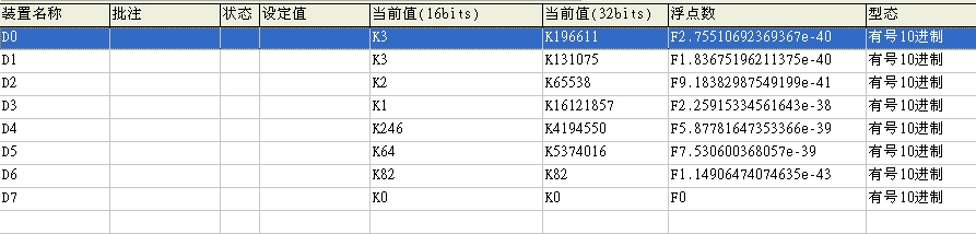

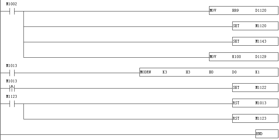

    看了楼主的文章学习使用“香烟盒”(14SS)读取仪表参数,MODBUS RTU 通讯一切正常。就是找不到读上来的数据,胸闷!
  应该读取的数据是 50.2 谢谢各位帮忙看一下。
匿名回复:
    你将D3、D4的数据转化为十六进制,D3、D4的内容为01F6Hex = 502
即为50.2,没有错误!

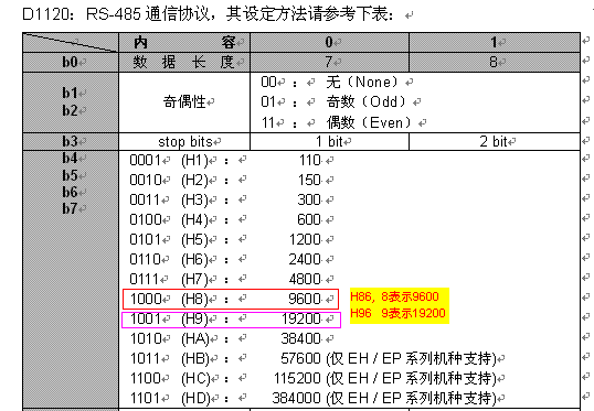

    请教:
各位 上面的第一句MOV H86 D112解释是写入RS485通讯协议,小弟不明白H86是什么意思。
匿名回复:
    H86就是9600bps,7(数据位),E(偶校验),1(停止位)
匿名回复:
    TO楼上的:
还是不我知道是9600bps,7(数据位),E(偶校验),1(停止位),,,但不明白为什么用H86来表示,为什么不用H96呢
匿名回复:
匿名回复:
    谢过楼上的,真心谢过说细解答!
匿名回复:
    能再请教lesing:
哪6表示什么意思?
匿名回复:
    6=0110Hex,对照上表的Bit3~Bit0就是7,E,1呀!
