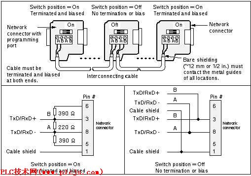

USS 协议应用之三 USS4协议指令对 CPU的要求: ·3000字节空间 ·如果使用cpu作为uss通讯,只能使用port0 ·14个子程序和3个中断 ·V 区需要400字节空间 波特率和设备数量的关系: 波特率 -- 时间(ms) 1200 -- (400 maximum) * 驱动器数量 2400 -- (200 maximum) *驱动器数量 4800 -- (110 maximum) * 驱动器数量 9600 -- (70 maximum) * 驱动器数量 19200 -- (50 maximum) * 驱动器数量 38400 -- (40 maximum) * 驱动器数量 Uss协议指令: USS4_INIT -- USS Protocol Initialization USS4_DRV_CTRL -- Drive Control instruction (one per drive) USS4_RPM_W -- Read a word parameter USS4_RPM_D -- Read a double word parameter (MM4 only) USS4_RPM_R -- Read a double real parameter (MM4 only) USS4_WPM_W -- Write a word parameter USS4_WPM_D -- Write a double word parameter (MM4 only) USS4_WPM_R -- Write a real word parameter (MM4 only) MM3 硬件连接注意事项: ![]() MM3 硬件连接注意事项: ![]() 工程代码请下载: http://www.gongkong.com/download/detail.asp?id=2810 以下是对《USS 协议应用之三》的回复: 匿名回复: 请教以下USS的读写指令。读写的频率可以放在V区吗?具体怎样写指令? 多谢! 匿名回复: 很好的解释。 匿名回复: to:ac 米兰 可以,具体可以下载实例:http://www.gongkong.com/download/detail.asp?id=2810 |
