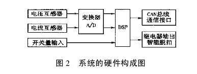

2 智能脱扣器的硬件构成
   系统的硬件构成如图2所示
    基于CAN总线的智能脱扣器控制板采用TI公司的TMS320C32浮点型DSP作为主CPU,完成对整个系统的控制功能,对数据采集的结果进行分析处理,完成CAN通信接口管理,TMS320C32浮点型DSP具有32位浮点运算能力,可以保证足够的控制精度"运算速度非常快,单指令周期可以达到40ns"DSP是一种特殊用途的单片机,其主要应用是实时快速地实现各种数字信号处理算法"具有高速结构和精简的指令集,它具有下列基本结构:
a.改进的哈佛结构;
b.流水线操作,例如:TMS320C31可以工作于
40MHz,其性能为20MIPS和40MFLOPS;
c.具有硬件乘法器;
d.DSP内部硬件实现了其他处理器要用软件或子程序实现的功能。
   16位和32位定时器!比较单元操作高度并行化,最大限度地保证了CPU的性能"快速中断处理能力,高速串行口和I/O口,这些都使得DSP芯片具备较强的数据通信能力"为了减少智能脱扣器中微处理器的负担,方便信息的管理,通过通讯接口与CPU模块交换信息,诸如整定值、采样值报告、故障报告、硬件测试命令与结果,以及一些实时测量参数"并通过串口和CAN网了解和掌握整个装置的实时运行情况,实现控制"它还负责装置内信息收集、分析存储以及与远方控制中心的联系,这类智能脱扣器系统实现了信息资源的共享以及保护、监控功能的综合化,大大简化了装置内的复杂连线"为实现各功能模块的相互独立性,人机对话面板、主DSP微机控制和各保护功能模块分开主要接收并解释保护、测量发送的上行报文,并将结果通过友好、直观的人机界面反映给保护现场的运行工作人员或直接送现场打印机进行打印。
