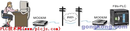

  随着计算机和通讯技术的发展,在工业测量和控制中广泛需要远程通讯。远端PLC等下位机做生产控制,本地计算机需要实时监测或参与控制生产现场的参数。实现以上要求的一个简便的途径是利用覆盖面广泛的公用电话网,使PLC等下位机利用调制解调器(MODEM)和计算机的调制解调器连接通讯,即可完成硬件上的连接。如图1所示。在软件方面,由远端下位机软件控制和远程监控站软件两部分组成。考虑到本地监控站软件只做数据监测或少许控制且编程相对简单,所以本地监控站的编程软件可以直接用高级语言。

  该系统主要控制要求,通过FBs-10MA外接一个旋转编码器检测闸门所在位置,然后跟据现场人机界面或者PC端(下游5Km处)的设定位置来控制牵引闸门的马达正反转,从而使闸门上升或下降到指定的位置。FBs-CB25所扩展得到的通讯口2(RS485)用于PWS1711的通讯,通讯口1(RS232)用于连接MODEM,另外,主机上的可USB口用于连接调试用的笔记本电脑。
图1
  图1 系统组成
