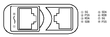

两者之间通过网线连接(网线的RJ45插头和变频器的PU插座接),使用两对导线连接,即将变频器的SDA与PLC通讯板(FX2N-485-BD)的RDA接,变频器的SDB与PLC通讯板(FX2N-485-BD)的RDB接,变频器的RDA与PLC通讯板(FX2N-485-BD)的SDA接,变频器的RDB与PLC通讯板(FX2N-485-BD)的SDB接,变频器的SG与PLC通讯板(FX2N-485-BD)的SG接。
A500、F500、F700系列变频器PU端口:
E500、S500系列变频器PU端口:

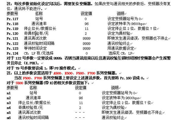

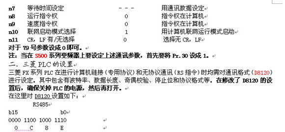

一.三菱变频器的设置
PLC和变频器之间进行通讯,通讯规格必须在变频器的初始化中设定,如果没有进行初始设定或有一个错误的设定,数据将不能进行传输。
即数据长度为7位,偶校验,2位停止位,波特率为9600bps,无标题符和终结符,没有添加和校验码,采用无协议通讯(RS485)。

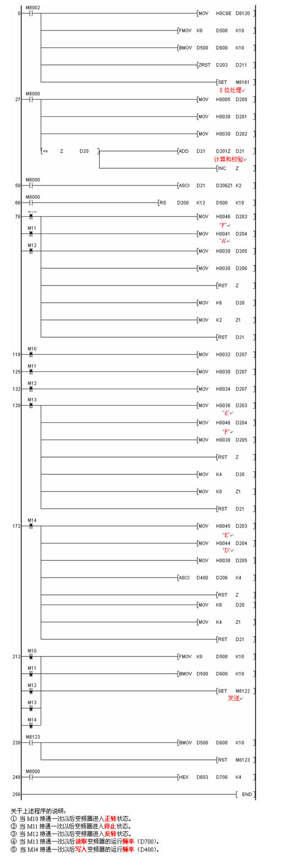

有关利用三菱变频器协议与变频器进行通讯的PLC程序如下:
按此在新窗口浏览图片按此在新窗口浏览图片按此在新窗口浏览图片按此在新窗口浏览图片按此在新窗口浏览图片
