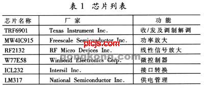

  RFID 读写器应用在仓储管理中,除完成简单的射频信号收发处理之外,还需要连接上层仓库管理系统(Warehouse Management System,WMS),将接收到的标签信息传送到WMs中,以便于系统完成仓库的入库、盘点、出库管理等操作。同时,将物品的货位等信息通过WMS写入物品标签。所以读写器总体结构包括四个模块:接收/发送模块、控制模块、对外接口模块和供电管理模块。射频电路的发送和接收模块均由射频信号形成和信号处理两个单元组成,射频功率放大器对已形成的射频信号进行功率放大,线性放大器对所接收到的射频信号进行线性放大。所选芯片如表1所示。

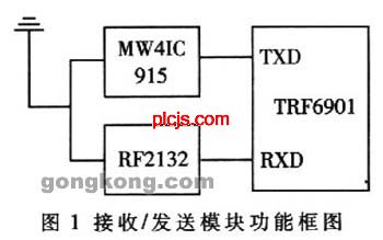

  接收/发送模块功能框图如图1所示。收/发及调制解调芯片选用TI公司的TRF6901,功率放大芯片选用Freescale半导体器件公司的 MW4IC915GMBR1芯片,线性信号放大芯片选用RF微器件公司的RF2132。TRF6901芯片内部集成了完整的射频接收和发送电路,可以组成一个半双工射频收发电路。其工作频率可以通过编程进行微调,频率范围为860MHz~930MHz。MW4IC915是为GSM应用而设计的一款宽频带功率放大芯片,它采用了Freeseale公司最新的大电压LDMOSIC技术,可以工作在750MHz~1000MHz频段内,线性性能几乎覆盖整个应用频段。RF2132是砷化镓异质结器件(HBT),能够很好地满足射频电路对放大功率、效率以及供电电压的要求。
本设计中各芯片工作频率为915MHz。TRF6901调制方式为OOK,这可通过将内部B寄存器第4位置零来实现。
TRF6901 将所需发送信号通过 PA引脚送至MW4IC915的REIN引脚,对信号进行功率放大之后,由天线发射出去;天线接收来的信号通过RF2132对其进行线性信号放大,之后进 TRF6901的LNA引脚,由TRF6901对接收信号进行处理,完成读写器前端的数据交换任务。

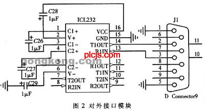

  图2所示的对外接口模块为电平转换电路,主要器件为ICL232。ICL232芯片完成读写器内部TTL电平与RS-232电平的转换,通过连接标准9 针串口与外部计算机连接。它是一款符合EIA RS-232标准和V28规范的双向RS-232发送,接收接口芯片,负责完成电路的TTL/CMOS电平到标准串口电平的转换,并能通过滞后改善数据接收的噪声抑制。引脚l与3之间接1μF电容,引脚2通过1μF电容接5V电源,三个引脚构成+5V电平到+1OV电平的转换电路;引脚4与5之间接1μF 电容,引脚6通过lμF电容接地,三个引脚构成+IOV电平到-10V电平的转换电路。

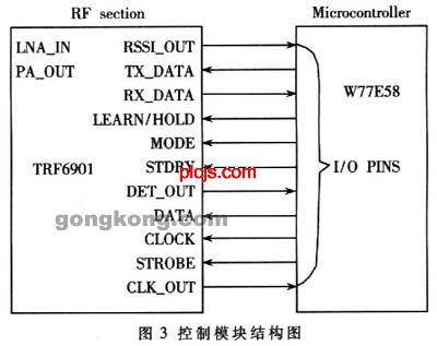

  控制模块结构如图3所示。读写器内部控制任务主要由W77E58芯片完成,它是一款兼容8051的8位CMOS快速MCU。同8051相比,它减少了机器指令执行时间以及存储周期,降低了功耗。它包含32KB Flash EPROM,支持无外部存储元件的片上1KBSRAM,节约了更多的I/O引脚。它拥有四个8位I/O端口和一个附加的4位I/O口以及等待状态控制信号,三个16位定时,计数器,12个两中断优先级的中断源,两个加强型全双工串行通信端口以及可编程看门狗定时器;只需外加复位、晶体振荡电路和供电电路即可。
本设计中,W77E58工作频率为40MHz。它的P1口连接TRF6901各个控制引脚,完成对收发芯片的控制并提供数据传输所需时钟信号等;串口1连接 TRF6901的数据收发端,实现数据的串行通信。MCU串口0连接芯片ICL232,通过异步通信完成数据传输,只要设定w77E58串口1工作在方式 l,选择与计算机同样的波特率即可。该部分设计主要集中在程序设计部分,将Pl口当作普通I/O口用即可。

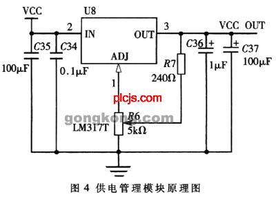

  供电管理模块电路原理图如图4所示。LM317T是一个三端电压调节装置,通过改变可变电阻R6的值,可提供1.2V~37V的供电电压。同时提供IC 负载过电保护。供电管理模块电路的输入端与输出端均并联一个适合于滤除低频噪声的钽电容和一个适合于滤除高频噪声的独石电容,以提高电源的品质。

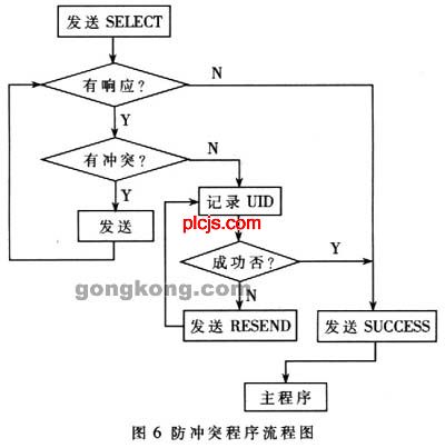

  读写器软件设计主要包括主程序设计和标签读写防冲突程序设计两部分。

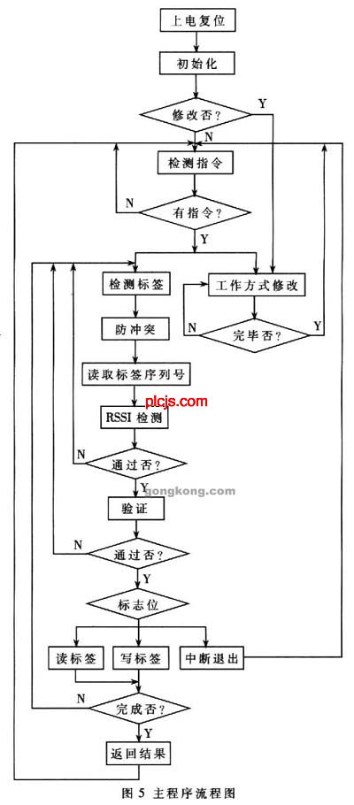

  读写器应用在物流仓储管理中,需要连接上层WMS系统,所以读写器工作在PC机监控之下,PC机与读写器以主从方式通信。如图5所示,本设计中由于收发芯片内部工作方式通过外部引脚连接MCU对内部寄存器编程进行控制,所以主程序中还包含工作方式修改程序,提高了读写器应用的灵活性;同时还包括RSSI (信号强度检测),大大改善了读取数据的正确性。MCU在完成了正常的上电复位以及初始化过程之后,PC机提示用户是否要进行内部工作方式设定及修改,如果需要,则转去处理工作方式修改程序,否则MCU进入准备工作状态,准备接收PC机发送的相关执行指令。MCU接收到指令后转去处理相关程序。处理完毕,返回结果信息并再次进入等待状态。
