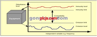

EMC即是“电磁兼容性”。它是指电气设备在电磁环境中良好的工作能力,并且不能产生在此环境中工作的其它设备所不能接受的电磁干扰。
2.噪声发射和抗扰度

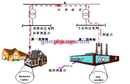

EMC决定于与电气设备有关的两个特性-噪声发射和抗扰度。规定噪声发射和抗扰度的极限值取决于电气设备应用时所处的环境。一般分为第一类环境(民用环境)和第二类环境(工业环境)。民用环境即当电气设备接至公共电源系统时对噪声发射具有严格规定,但可以要求有较低的抗扰度;相反,在工业环境中,对电气备的抗扰度要求很高,但对噪声发射要求却较低。
如果电气设备是系统的一个组成部分,它不要求一开始就满足有关发射和抗扰度的任何要求,但是整个系统必须符合相关电磁兼容的要求。一般来说,电气设备必须同时具有对高频和低频干扰的抑制能力。其中高频干扰主要包括静电放电(ESD)、脉冲干扰和发射性频率的电磁场等;而低频干扰主要是指电源电压波动、欠压和频率不稳定等。

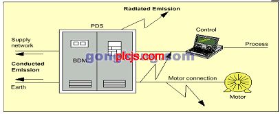

通常变频器能够运行在一个可能存在着较高电磁干扰(EMI)工业环境中,此时即是噪声发射源,可能又是噪声接受器。

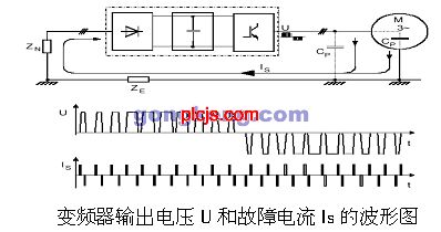

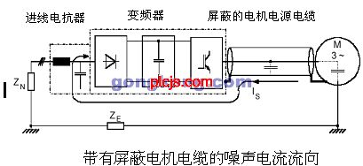

(1)变频器作为噪声发射源寄生电容Cp存在于电机电缆和电机内部,因此变频器的PWM输出电压波形的开关翼部通过寄生电容产生一个高频脉冲噪声电流Is,使变频器成为一个噪声源。由于噪声电流Is的源是变频器,因此它一定要流回变频器。图中Ze为大地阻抗,Zn为动力电缆与地之间的阻抗。噪声电流流过此二阻抗所造成的电压降将影响到同一电网上的其它设备,造成干扰。此外,变频器的整流部分也会产生低频谐波,导致电网电压产生畸变。

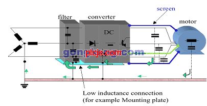

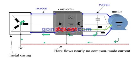

如果高频噪声电流Is有一条正确的通道,则高频噪声是可以得到抑的。如果使用非屏蔽电机电缆,则高频噪声电流Is以一个不确定的路线流回变频器,并在此回路中产生高频分量压降,影响其它设备。为使高频噪声电流Is能沿确定路线流回变频器,需要采用屏蔽电机电缆。电缆屏蔽层必须连接到变频器外壳和电机外壳上。当高频噪声电流Is必须流回变频器时,屏蔽层形成一条最有效的通道。
虽然,噪声电流不会在ZE上出现压降,但是在电源阻抗ZN上还会出压降影响其他电气设备。
为此,无线电干扰抑制滤波器应安装在变频器的输入端?熏 这样一来流会电源的噪声电流会大大减少。

(1)确保传动柜中的所有设备接地良好,使用短和粗的接地线连接到公共接地点或接地母排上。特别重要的是,连接到变频器的任何控制设备(比如一台PLC)要与其共地,同样也要使用短和粗的导线接地。最好采用扁平导体(例如金属网)?熏因其在高频时阻抗较低。
电机电缆的地线应直接连接到相应变频器的接地端子(PE)
(2)安装变频器时,建议安装板使用无漆镀锌钢板,以确保变频器的散热器和安装板之间有良好的电气连接。

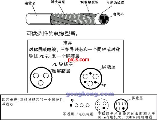

(3)为有效的抑制电磁波的辐射和传导,变频器的电机电缆必须采用屏蔽电缆,屏蔽层的电导必须至少为每相导线芯的电导的1/10。

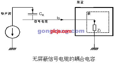

(4)控制电缆最好使用屏蔽电缆。一般来说,控制电缆的屏蔽层应直接在变频器的内部接地,另一侧通过一个高频小电容(例如3.3nF/3000V)接地。当屏蔽层两端的差模电压不高和连接到同一地线上时,也可以将屏蔽层的两端直接接地。信号线和它的返回线绞合在一起,能减小感性耦合引起的干扰。绞合越靠近端子越好。模拟信号的传输线应使用双屏蔽的双绞线。不同的模拟信号线应该独立走线,有各自的屏蔽层,以减少线间的耦合。不要把不同的模拟信号置于同一个公共返回线。低压数字信号线最好使用双屏蔽的双绞线,也可以使用单屏蔽的双绞线。
