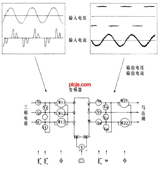

测定位置和测定仪表的接线
变频器的电源测、输出测的电压和电流因为含有谐波成分,所以测量仪表和测定回路不同,所得的数据也不同。请用下表指定的仪表对下图回路进行测量。
