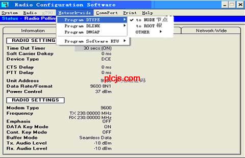

  首先在Radio Configuration Software程序中,把主站电台设置为“DTYPE ROOT”,分站电台为默认值“DTYPE NODE”(图一)。同时在“DLINK”中,选择“DLINK ON”启动诊断通讯并选择与当前电台波特率一致的值。并记录下每个电台的单元地址码(图二)。图 一

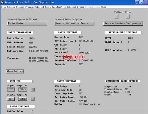

  数据库建好以后,存盘退出,进入“Network-Wide—Diagnostic Polling”,如果想查看或更改系统内某个电台的参数,请单击“Press to Configure”(图四),在弹出的窗口中可以更改系统内任何一个电台的频率、数据格式、输出功率等参数,及查看每个电台的参数设置,报警状态等(图五);如果想查看每个电台的运行状态,请单击“Press to Start Polling”在弹出的窗口中可以看到当前电台的工作电压、输出功率、电台温度、接收场强,信噪比(图六)。
图 四
图 五
图 六

   然后按照上面“功能使用”的的方法建数据库,存盘退出后,选择“Network-Wide—Diagnostic Polling”进入“图四”界面。首先在“Slected Radio in System”的下拉菜单中选择某一个从站电台,按 “Press to Configure”进入“图五”进行电台参数设置。在该界面中可以对电台进行各种参数的设置。比如在“Program Selected Radio”菜单下的“Program Data Rate/Format”项可以更换电台的数据格式,在“Program Power Control”项可以更改电台的功率(图八)。
图 八

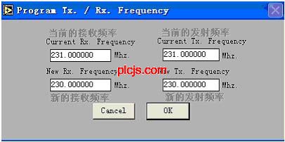

   如果想更改电台的频率,请选择“Sepecial Items”下的“Program x710/x790 Tx./Rx Frequency”项进行频率设置,图九所示。
图 九
  例如当前电台频率是231Mhz,如果改成230Mhz,请按图十的提示更改。
 图 十
  注意事项:在远程改频率时,一定要先更改从台频率,最后更改主台频率,否则会设置失败。
