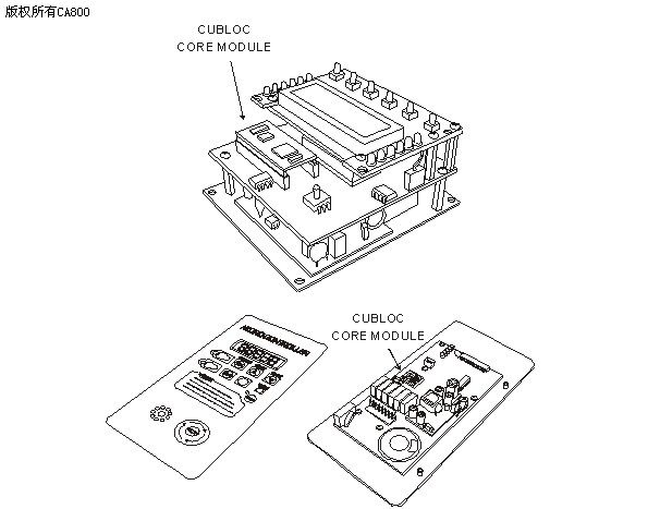

单片PLC/嵌入式电脑的优点

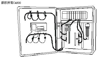

  CUBLOC的一个主要特点为它是一种“单片”PLC。通常情况下,我们把PLC看成是一个具有输入输出线路的集线盒。在使用这些PLC的时候,除了需要配线之外,还必须使用一个外部控制箱。
  如果只是使用几个装置的话,一般不会出现大的问题,但是当大规模生产使用这种PLC的时候,装配PLC时的人工磨损和一部分报废的零件就可能会导致许多问题的产生了。最重要的是,制成品的尺寸和生产成本将会增大。

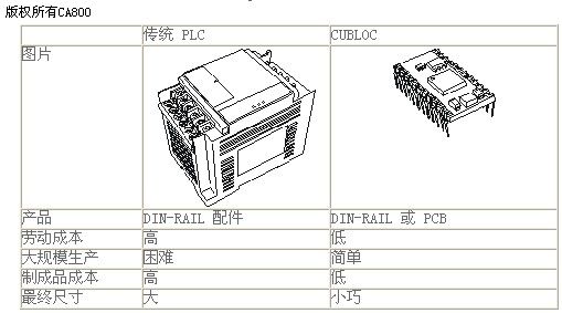

  CUBLOC是一种单片PLC,它允许在PCB上简单的装配。你可能就像使用MCU一样使用PLC。你可以为了生产出一种降低成本和缩小制成品规格的产品而设计出自己所期望的用户化PCB.最重要的是,它能够使你的产品成为独一无二的产品。
  下面的这个表格显示出传统的 PLC 和 On-Chip 微型计算机, CUBLOC 的不同之处。
