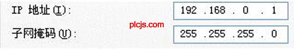

1.进入Windows CE系统的桌面,点击开始→设置→网络拨号连接中,将嵌入式人机界面的网络IP设置如下:

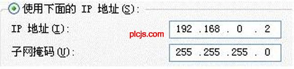

2.将需要共享文件的台式机或笔记本电脑的IP地址设置如下:
将需要拷入文件的目录共享。
用户如果自己的局域网有自己的网络地址规定,只要保证将IP设置为同一网段即可相互访问。

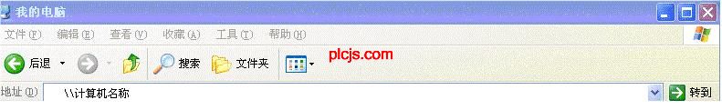

二、从嵌入式人机界面访问PC机中的共享文件
进入Windows CE系统的桌面,打开我的电脑,在地址栏输入:要访问计算机的IP地址或计算机名,即可访问共享计算机内的资源。例如按照上面的设置,可以输入\\192.168.0.2 (回车)即可。
