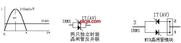

    晶闸管额定电流平均值 IT(AV)  IF(AV)
从图 a 中可以计算出额定通态电流平均值 IT(AV)和正弦半波电流峰值 Im 之间数学表达式为:
1 单只晶闸管额定通态电流方均根值(即有效值) IRMS
2 两只单独封装的晶闸管反并联交流有效值:IRMS
     如图 b 两只独立封装可控硅反并联后形成一个双向可控硅 因双向可控硅晶闸管额定电流不能用平均值标称 因流过的电流为交流电 平均值为零 所以只能用交流有效值 IRMS 标称   由公式(1) 每个晶闸管通过的半波峰值均为 Im= IT(AV) 正负两个半波刚好组成一个完整的正弦波 该正弦波峰值为 x IT(AV) 所以流过 MTX 模块的额定有效值(方均根值)
