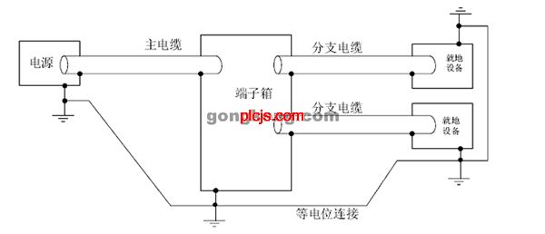

   在我们进行现场总线铺设的时候,都需要考虑在地线(参考电势)与电缆信号线之间进行电隔离,在设计现场总线系统接地和屏蔽时必须考虑以下三个方面:电磁兼容性、防爆、人身安全。
   在实际操作过程中,理想的情况是将电缆屏蔽层和现场设备的金属外壳连接起来,形成多次多点(很多仪表)接地,这种方法可用于要求实现最佳等电势接地的系统。如图:

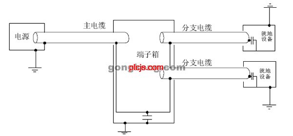

    但是当系统不能等电势接地时,如果不利条件导致屏蔽层电流产生,两个接地点之间的功频补偿电流就会损坏电缆,所以在不具备等电视屏蔽接地的情况下,建议连接电缆一端接地,而其它接地点则通过电容接地,如图:
