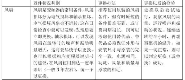

每两周进行一次,检查记录运行中的变频器输出三相电压,并注意比较他们之间的平衡度;检查记录变频器的三相输出电流,并注意比较他们之间的平衡度;检查记录环境温度,散热器温度;察看变频器有无异常振动,声响,风扇是否运转正常。

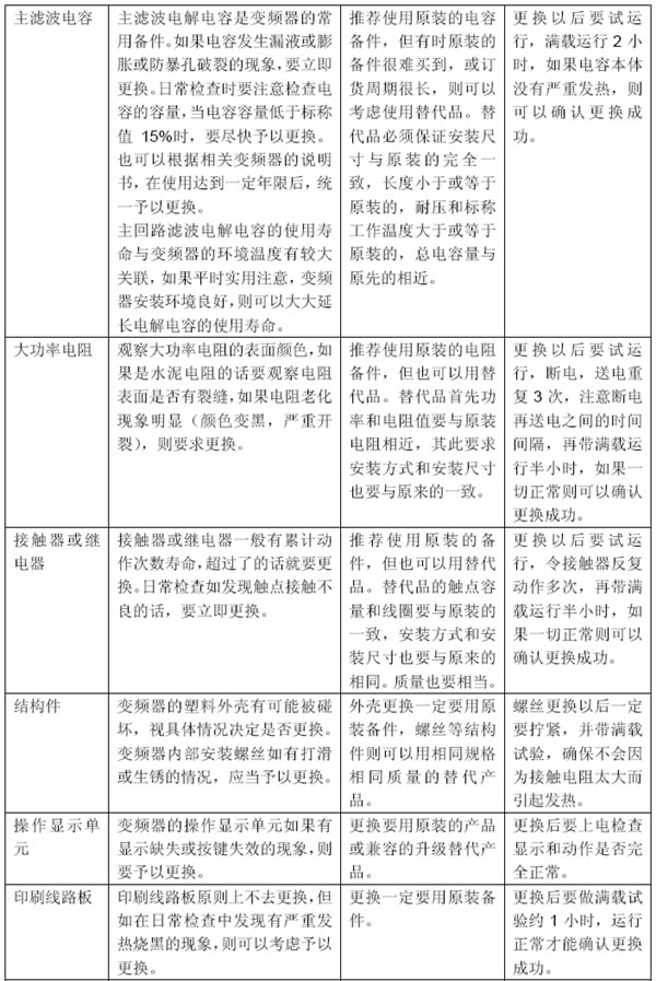

每台变频器每季度要清灰保养1 次。保养要清除变频器内部和风路内的积灰,脏物,将变频器表面擦拭干净;变频器的表面要保持清洁光亮;在保养的同时要仔细检查变频器,察看变频器内有无发热变色部位,水泥电阻有无开裂现象,电解电容有无膨胀漏液防爆孔突出等现象,PCB 板有否异常,有没有发热烧黄部位。保养结束后,要恢复变频器的参数和接线,送电,带电机工作在3Hz 的低频约1 分钟,以确保变频器工作正常。
