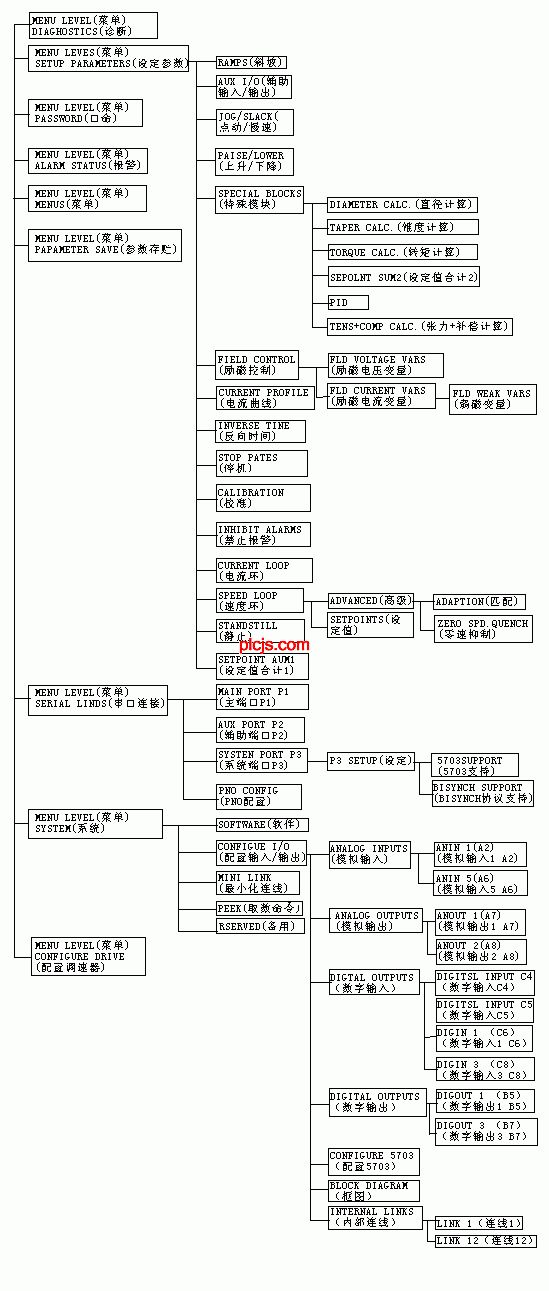

7: 欧陆590人机接口菜单系统目录中英文对照:

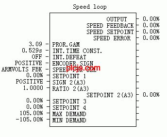

8:不用直流测速电机反馈,驱动器控制的参数如何设定,要求此时也能手动控制电机转速。
不使用测速电机,只要改变一下反馈源就可以了。
   把测速仪反馈改成电压反馈。设置如下:
   方法一:参数设置(SETUP PARAMETERS)----速度环(SPEED LOOP)----速度反馈选择(SPEED FBK SELEC)/选择电压反馈(ARMVOLTS FBK)。
   方法二通过电脑软件修改(见下图):

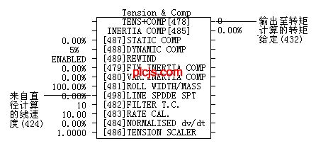

9:590控制器补偿算法的应用
     张力+补偿计算器,用于补偿静态和动态的摩擦以及负载惯量。通过把电机转距要求作为速度和加速度的函数来获得补偿。
   TENS+COMP(张力+补偿):目的标记号,张力+补偿计算输出;
   INERTIA COMP(惯性补偿输出):整个惯性补偿监控点;
   STATIC COMP(静态补偿):静态摩擦补偿设置参数;
   DYNAMIC COMP(动态补偿变):变化摩擦补偿设置参数;
   REWIND(卷绕):当电机改变方向时,转换摩擦补偿信号。这个在线路反转时进行。0--禁止,1--使能;
   FIX.INERTIA COMP(固定的惯性补偿):固定惯性设置参数;
   VAR.INERTIA COMP(变化的惯性补偿):变化的惯性设置参数;
   ROLL WIDTH/MASS(卷轴宽度/重量):依据卷轴宽度换算惯性补偿。100%是最大卷轴宽度;
   LINE SPEED SPT(线速设定值):用来对惯性补偿计算线速加速度的速率;
   FILTER T.C(滤波器时间常数):从线速输入计算线速加速度的速率,这个值可能有干扰电机转距的大的纹波成分。因此这个信号要被滤掉,根据这个参数滤波器有一个时间常数;
   RATE CAL(速率计算):对应最大的线性斜坡速率,换算惯性补偿加速度速成率值到100%。这个参数应该在很短的时间内(几秒钟)设置到最大的线性满速斜玻速率。最终的速率值在NORMASISED dv/dt里可以才看到;
  注:线性斜率在100秒以上,惯性补偿将不工作。因此这个参数被限制到100.00。
   NORMALISED dv/dt(正常的dv/dt):
  1、速率计算值=0.00:允许一个外部生成的速率信号使用取代上面描述的计算值。这个速率信号对于最大线路斜坡速率必须正常化为100%。对于大的线性斜坡速率(大于100秒)是非常有用的。
  2、速率计算值不为零:允许内部计算的速率值被监控。
   TENSIONS CALER(张力换算):换算直接从锥度计算器连接的张力要求。
   一般在冷轧机中的张力控制中都会用到此功能模块,使用方法见下图:
