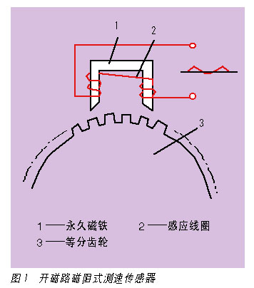

    开磁路结构如图1所示,在一个П型永久磁铁上装有两个相互串联的感应线圈,滚轮与皮带直接摩擦旋转并带动等分齿轮旋转。当等分齿轮的凸起部分与磁极相对时,回路磁通最大,当等分齿轮的凹陷部分与磁极相对时,回路磁通最小,感应线圈上便感应随磁通变化的感应电压。感应电压变化的频率f与皮带速度v成正比。这种测速传感器结构简单,但输出信号幅度小。

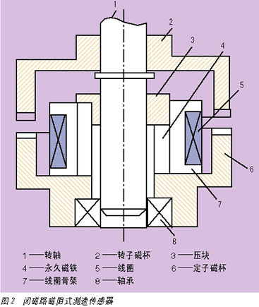

    闭磁路结构见图2,当皮带运行时,通过摩擦使滚轮旋转,并带动转子磁杯转动,转子磁杯及定子磁杯相对安装,其圆周端面上都均匀地铣出多个齿槽。当两个磁杯的凸齿相对时,磁通最大,当两个磁杯的凸凹齿相对时,磁通最小,从而在线圈中感应出随磁通而变化的感应电压。
    闭磁路测速传感器结构较复杂,但密封性能好,输出信号幅值大。磁阻脉冲式测速传感器用于高转速测量时,因磁路磁滞影响,使线圈中感应电压太小而不易测量。

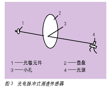

    光电脉冲式测速传感器(见图3)由装在输入轴上的开孔圆盘、光源、光敏元件等组成。当圆盘转到某一位置时,由光源发射的光通过开孔圆盘上的孔照身到光敏元件上,使光敏元件感光,产生一个电信号。圆盘上的孔可以是1个或多个,取决于设备要求的脉冲数。
