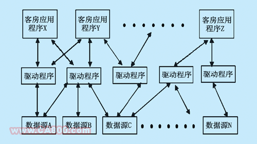

    传统的过程控制系统中,为使每一个应用程序与设备交换信息,必须为每个设备提供相应的驱动程序,在数据源与客户程序之间分别建立一对一的驱动连接,如图1所示。
图1     传统的应用软件与数据源接口方式
    由于设备多样性和驱动程序不兼容性,这种方式存在以下缺陷:
(1) 应用程序开发者必须花费大量精力开发各种设备的驱动接口,计算机硬件厂家要为不同的应用软件编写不同的驱动程序,这种程序可复用程度低,不符合软件工程的发展趋势,典型的高级语言软件开发过程约有25~30%的时间用于编写这类接口,使开发时间和费用大大增加;
(2) 设备不具有互操作性,使用中硬件的升级、变更和增加都可能造成驱动程序的变化,从而在维护过程中引起二次投资;
(3) 由于每一驱动软件有各自的驱动程序,当多个应用软件读取同一数据源时,经常生冲突;
(4) 设备厂商虽然可能提供驱动程序,但与用户开发应用软件往往不一致,限制了用户对软件和设备的自由选择。

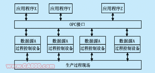

    提出OPC技术最初是为了解决应用软件与各种设备驱动程序的通信问题,简化系统的I/O驱动开发方式。没有采用OPC技术以前,对一个有M种应用程序、N种设备的系统,共需开发M×N个驱动程序,而OPC采用客户/服务器体系,为服务器与客户程序的链接提供统一、标准的接口规范。采用了OPC技术以后,只需要开发M+N个与OPC的接口,如图2所示。
图2     采用OPC方式的应用软件与数据源接口方式
    正是OPC的这种数据访问特点使得使用OPC技术有很大的技术优势和经济优势。它的优点概括起来大致有以下3个方面:开放性(Openness)、高生产率(Productivity)、和“即插即用”的可连接性(Connectivity),因此可以说
