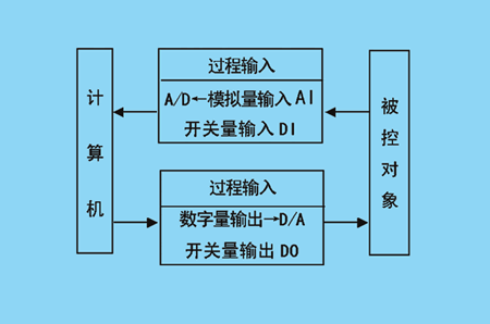

    生产过程自动化控制主要有开关控制和调节控制,当前大多以计算机控制系统,也就是数字控制系统来实现,如图1所示,系统中包含有时间上离散、幅度上量化的数字信号e(k)和u(k)。计算机控制系统的特点是被控对象大部分为模拟信号,而计算机只能处理数字信号,因此两者之间必须执行A/D和D/A转换,以实现这两种信号之间的相互转换。如果忽略幅值上的量化效应,数字信号即为离散信号,因此,计算机控制系统若不考虑量化问题即为采样控制系统,如果将连续的控制对象连同保持器一起进行离散化,那么采样控制系统即简化为离散控制系统。
图1   计算机控制系统

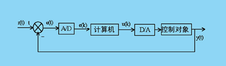

    计算机控制系统又分为集中式监控系统与分布式控制系统。前者计算机可能并不直接参与控制,对被控对象不会产生直接的影响,主要任务是对大量被控参数和设备的状态进行巡回采样,数据记录、数据统计和整理、数据越限报警以及对大量数据进行积累和分析,属计算机监视系统,现场控制是通过人工来完成;如果计算机直接参与控制过程,称为计算机直接数字控制系统(DDC, Direct Digital Control),是计算机的过程输入通过控制算法得到控制输出后,以计算机取代模拟调节器,直接通过接口控制执行机构,从而实施对现场被控过程的控制,使被调量保持在给定值,主要用于较小的回路控制,DDC系统由被控对象(生产过程)、检测仪表、执行装置和数字控制调节器组成,优点是因为计算机运算能力强,很容易实现串级控制、前馈控制等比较复杂的控制规律,其框图如图2所示。
图2   直接数字控制DDC
