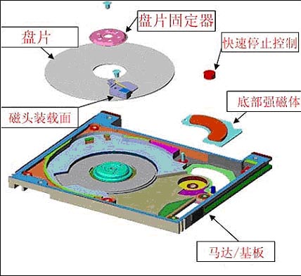

  如今的微硬盘已经发展到了全新境界,我们不必再因为其个体小巧而担心发热量或者数据传输速度等问题。微硬盘一般具有自动省电模式,主动降低发热量;同时如今最快的微硬盘已经达到4500PRM的转速,内部传输率可达52.4-99.6Mbits/s,传输速率也提高至3.3-4.5Mbyte/sec。作为移动存储之用,其速度已经能完全满足需求。
  同时,由于微硬盘特殊的盘体结构设计,使其防震能力大大优于普通笔记本硬盘。由于采用了特殊的磁头载入载出技术,使抗冲击能力高达1500G(非工作状态)和175G(工作状态)。再因为CF微硬盘还有一层外壳保护,让消费者不再担心因为震动而损伤硬盘。

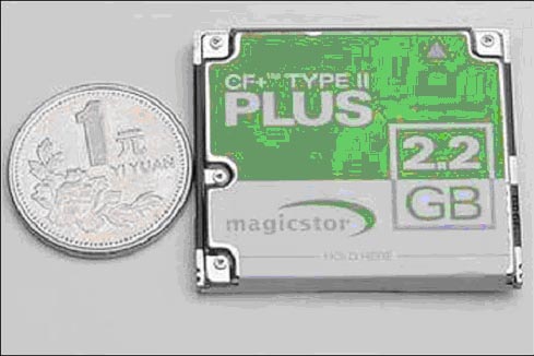

工作接口:CF+ Type II
工作电压:3.3V / 5V
工作温度:0℃(32℉) 至 55℃(131℉)
储存容量:2.2 GB
转速:4200 rpm
资料搜寻时间:10ms (Avg.)
主要架构:1英吋硬盘
尺寸大小:42.8mm x 36.4mm x 5mm
  一块2.2GB容量的微硬盘,可以存储400W像素高精度图片约1000张,非常适合野外取景,旅游外拍以及需要大容量存储的各种场合。而且微硬盘可以反复擦写30万次以上,使用寿命较长。

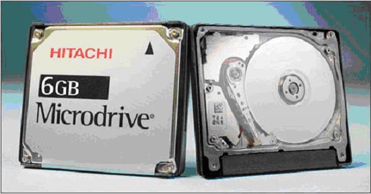

  日立微硬盘

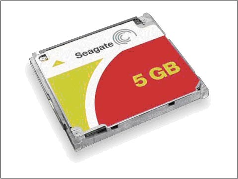

  希捷微硬盘

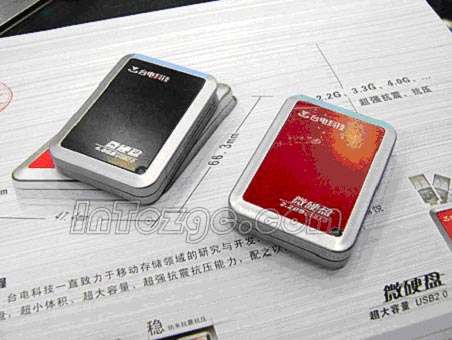

  台电微硬盘

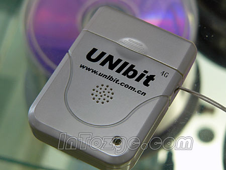

  优百特微硬盘

  Magicstor2.2GB PLUS还具有一项新功能,通过IDE转接卡(把CF接口转成IDE接口)可以做成电脑的系统启动盘。
  2005.1.24日,美国西部数据Western Digital发布了容量为6GB,3,600rpm的1英寸HDD,产品将于今年第二季度后投入市场。官方声称产品低功耗,并带有防跳结构。
