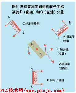

  在任何情况下,定子的三相绕组都以120度电角度均匀排列,三相绕组所产生的合力最终促成电机的有效旋转。随着各相线圈的励磁相位不同,其相互作用的结果既可以产生无法形成旋转力矩的磁力作用,也可以产生能够形成旋转运动的磁力作用。这两种不同类型的磁力作用通常被分别称作交轴分量(Q)和直轴分量(D),可产生有效力矩的交轴分量(请勿混同于位置反馈装置的正交编码方案)的运行方向垂直于转子磁极轴线,不产生力矩的直轴分量的运行方向则平行于转子磁极轴线。这种矢量关系如图1所示。
  形成旋转运动的诀窍在于使Q轴分量最大化的同时使D轴分量最小化。对于无刷直流电机而言,做到这一点很容易,至少在概念上如此,毕竟无刷直流电机具有直接安装于转子的永磁体,这样一来,如果通过霍尔传感器或者位置编码器检测出转子角度,就可以知道转子磁场的方向。如果试图采用无传感器控制技术进行速度和力矩控制,则会出现更多令人感兴趣的方法,由于不存在转子位置的直接机械检测,因此必须通过三相绕组的反电势波形推算转子角度,尽管并不容易,这种反电势控制方法如今已用得相当普遍。不过必须记住:反电势需要电机旋转起来才会产生,所以该技术并不适用于有时必须锁定于某一固定位置的定位控制领域。
  对于交流感应电机而言,也可以采用类似方法。由于额外需要维持一定幅度的感应磁通,所以D轴分量不能取为零,而是代之以一个与电机特性有关的小常量。此外,以霍尔传感器或者编码器检测转子位置也不足以确定转子的磁场角度,因为即便如此也无法告诉我们转子感生磁场的确切角度,毕竟该磁场由感应而来,且总是在变化。
