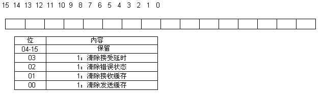

 4.3 控制    增加控制变量去清除发送和接收缓存器以及错误状态,这个变量的属性是只能写的。   格式    位 [c:EXT_SIO_CTRL**] **:00到15    字 [c:EXT_SIO_CTRL]   例如:控制字的内容    位 [c:EXT_SIO_CTRL00]=1    字 [c:EXT_SIO_CTRL]=0x0007   当控制字的内容被确定以后,它的处理过程按照这样的次序来完成的,先清除错误状态,然后清除接收缓存,再清除发送缓存。

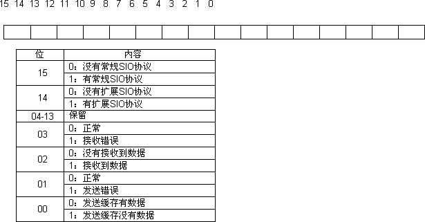

    4.4 状态    增加[EXT_eSIO_ISTAT]作为状态变量,这个变量的属性是只读的。   格式    位 [s:EXT_SIO_STAT**] **:00到15    字 [s:EXT_SIO_STAT]   例如    位 if([s:EXT_SIO_STAT00]==1)    字 if(([s:EXT_SIO_STAT]&0x0000)<>0)   字的内容描述如下

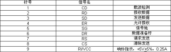

 5.1 硬件连接    由于巡检仪的通讯口是RS485,这里我们需要一个485/232的转换器。9针的COM2口的管脚定义如下:
