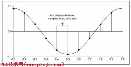

假设现在对一个模拟信号 x(t) 每隔Δt时间采样一次。时间间隔Δt被称为采样间隔或者采样周期。它的倒数 1/Δt被称为采样频率,单位是采样数 / 每秒。 t=0, Δt,2 Δt,3 Δt …… 等等,x(t) 的数值就被称为采样值。所有 x(0),xΔt),x(2Δt) 都是采样值。下图显示了一个模拟信号和它采样后的采样值。样间隔是Δt,注意,采样点在时域上是分散的。
模拟信号和采样显示
如果对信号x(t)采集 N 个采样点,那么x(t)就可以用下面这个数列表示:
模拟信号和采样显示
这个数列被称为信号x(t)的数字化显示或者采样显示。注意这个数列中仅仅用下标变量编制索引,而不含有任何关于采样率(或Δt)的信息。所以如果只知道该信号的采样值,并不能知道它的采样率,缺少了时间尺度,也不可能知道信号x(t)的频率。

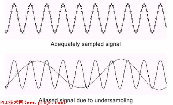

根据采样定理,最低采样频率必须是信号频率的两倍。反过来说,如果给定了采样频率,那么能够正确显示信号而不发生畸变的最大频率叫做恩奎斯特频率,它是采样频率的一半。如果信号中包含频率高于奈奎斯特频率的成分,信号将在直流和恩奎斯特频率之间畸变。 图2显示了一个信号分别用合适的采样率和过低的采样率进行采样的结果。
采样率过低的结果是还原的信号的频率看上去与原始信号不同。这种信号畸变叫做混叠(alias)。出现的混频偏差(alias frequency)是输入信号的频率和最靠近的采样率整数倍的差的绝对值。
不同采样率的采样结果
不同采样率的采样结果

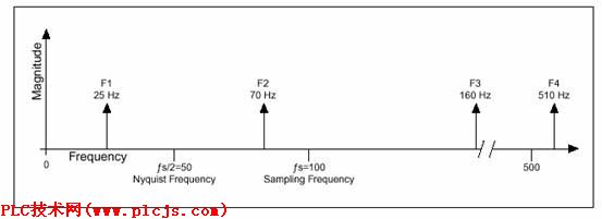

图3给出了一个例子。假设采样频率fs是100HZ, 信号中含有25、70、160、和510Hz的成分。
说明混叠的例子
采样的结果将会是低于奈奎斯特频率(fs/2=50 Hz)的信号可以被正确采样。而频率高于50HZ的信号成分采样时会发生畸变。分别产生了30 、40和10 Hz 的畸变频率 F2、F3和F4 。计算混频偏差的公式是:
混频偏差=ABS(采样频率的最近整数倍-输入频率)
其中ABS表示“绝对值”,例如:
混频偏差 F2 = |100–70| = 30 Hz
混频偏差 F3 = |(2)100–160| = 40 Hz
混频偏差 F4 = |(5)100–510| = 10 Hz
为了避免这种情况的发生,通常在信号被采集(A/D)之前,经过一个低通滤波器,将信号中高于奈奎斯特频率的信号成分滤去。在图3的例子中,这个滤波器的截止频率自然是25HZ 。这个滤波器称为抗混叠滤波器。
