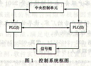

可编程控制器由于抗干扰能力强,可靠性高,编程简单,性能价格比高,在工业控制领域得到越来越广泛应用。一个典型的PLC控制系统如图1 所示。
工业年月机作为中央控制单元,配有组态软件,选用大屏幕实时监视界面,实现各控制点的动态显示、数据修改、故障诊断、自动报警,还可显示查询历史事件记录,系统各主要部件累计运行时间,各装置工艺流程图,各装置结构图等。中央控制单元和下位机PLC之间采用串行通讯方式进行数据交换,通常距离在1000m以内选用485双绞线通讯方式,较常距离可选用光纤通讯,更长距离也可选用无线通讯方式。下位机选用PLC控制,根据控制对象的多少,控制对象的范围,可选用一台或多台PLC进行控制,PLC之间数据交换是利用内部链接寄存器,实现数据交换和共享。由于PLC对现场进实时监控具有很高的可靠性,且编程简单、灵活,因此越来越受到人们重视。

3 设计完善的故障报警系统
在自动控制系统的设计中我们设计了3级故障显示报警系统,1级设置在控制现场各控制柜面板,用指示灯指示设备正常运行和故障情况,当设备正常运行时对应指示灯亮,当该设备运行有故障时指示灯以1Hz的频率闪烁。为防止指示灯灯泡损坏不能正确反映设备工作情况,专门设置了故障复位/灯测试按钮,系统运行任何时间持续按该按钮3s,所有指示灯应全部点亮,如果这时有指示等不亮说明该指示灯已坏,应立即更换,改按钮复位后指示灯仍按原工作状态显示设备工作状态。2级故障显示设置在中心控制室大屏幕监视器上,当设备出现故障时,有文字显示故障类型,工艺流程图上对应的设备闪烁,历史事件表中将记录该故障。3级故障显示设置在中心控制室信号箱内,当设备出现故障时,信号箱将用声、光报警方式提示工作人员,及时处理故障。在处理故障时,又将故障进行分类,有些故障是要求系统停止运行的,但有些故障对系统工作影响不大,系统可带故障运行,故障可在运行中排除,这样就大大减少整个系统停止运行时间,提高系统可靠性运行水平。
