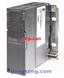

  德国Helmhelz公司制造的TS300模板可以安装在西门子S7-300标准机架上,通过背板连接器和S7-300系列的CPU进行通讯。内置56K的modom可应用超过80个国家,直接连接电话线或增益天线,即可实现远距离通讯。
  产品型号:700-753-8MD21 (使用模拟电话网)
   700-753-8IS21 (使用ISDN网络)
   700-753-8GS21 (使用GSM无线数据网)
  TS300模板通过CPU的背板总线建立MPI连接,电源也由背板总线提供。也可通过外置的MPI接口和系统进行连接。
  TS300模板无需在PLC的硬件组态中进行设定,因此可以随时更新。附带USB接口,连接后相当于PC适配器用于现场组态。TS300具有密码锁功能和拨号回叫功能,并可在线升级。
  即将实现通过远程控制改变现场控制方式。
  出口限制:阿富汗、阿哥拉、伊拉克、伊朗、朝鲜、黎巴嫩、利比亚、莫桑比克、卢旺达、苏丹、叙利亚
TS300远程通讯模板
  TS300远程通讯模板
