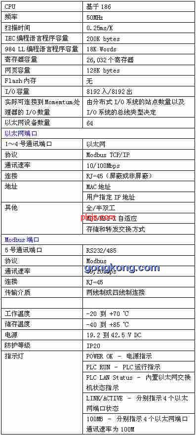

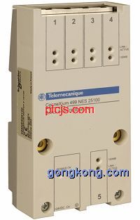

  随着最新款Momentum CPU的发布,施耐德电气为基于工业以太网的分布式应用提供了一种高效且经济的解决方案。
  171CBB97030基于原有的Momentum M1E处理器,并集成TOC时钟以及后备电池。为了增强在以太网上的互联能力以及通讯性能,171CBB97030更内置了4口非管理型交换机,以及一个RS232/485通用Modbus串行通信端口。通过使用不同的固件版本,171CBB97030支持在Concept或ProWorX软件中使用IEC或984语言进行编程,有效地保护了用户的原始投资。
  利用内置以太网交换机,171CBB97030可以与其他的以太网设备直接通讯,如变频器、分布式I/O等,极大地提高了系统的通讯效率。由于减少了构成系统的组件,171CBB97030的使用也有效的降低了成本。
  因此,171CBB97030是基于工业以太网分布式应用的最佳解决方案。
  技术指标
