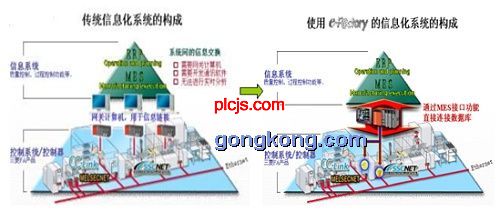

   信息管理控治系统和FA控制系统由于其采用的信息形式不同,没有可以直接交换的层次,所以难以直接进行连接。传统信息控制系统都是采用计算机作为中间层,负责采集现场设备的信息,然后向信息层发送数据,用于各种生产管理。为了实现从设备中直接采集信息,节省数据采集系统的设置和运行成本,三菱电机最新开发了安装于Q系列PLC的MES(制造执行系统的简称)模块:QJ71MES96。使用QJ71MES96模块可以很容易构建e-F@ctory(信息可视化)控制系统,达到生产现场与MES之间低成本简单连接并且实现无PC, 无程序的环境。

  传统信息化系统和使用MES模块的e-F@ctory信息化系统的构成如下图所示:
