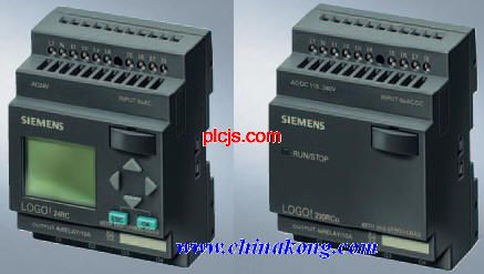

LOGO! 是西门子公司研制的通用逻辑模块。
LOGO! 集成有:
  • 控制功能
  • 带背景光的操作和显示面板
  • 电源
  • 用于扩展模块的接口
  • 用于程序模块(插卡)的接口和PC电缆
  • 预组态的标准功能,例如接通断开延时继电器、脉冲继电器和软键
  • 定时器
  • 数字量和模拟量标志
  • 数字量模拟量输入和输出,取决于设备的类型

LOGO! 基本型有2 个电压等级
  • 等级1 ≤ 24 V:例如12V DC,24V DC,24V AC
  • 等级2 > 24 V:例如115V...240 V AC/DC
型式有:
  • 带显示:8个输入和4个输出
  • 无显示(“LOGO! Pure”):8个输入和4个输出
每种型式,均集成在4 个子单元内(SU),并装备有一个扩展接口和提供37 个预组态的标准和特殊功能,以用于建立线路的程序。
