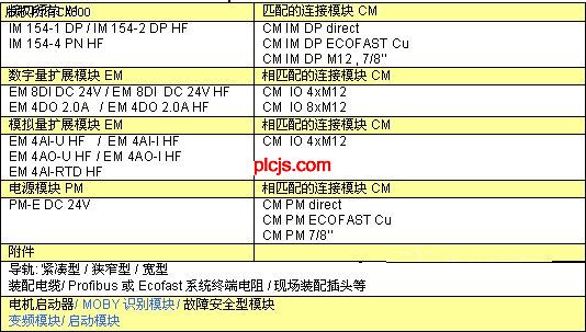

·产品包括数字量模拟量输入输出,电机启动器,并即将推出变频模块,MOBY识别模块等。

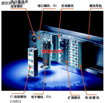

  ET 200pro由以下部分组成:
  系统概貌:
