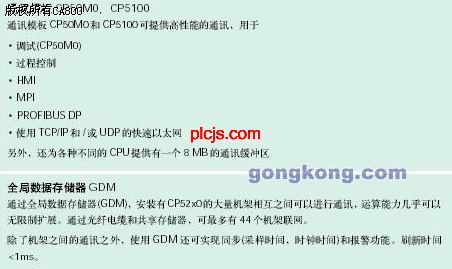

  通过 SIMATIC TDC, 西门子可向您提供一种功能强大的多处理器自动化系统,尤其适用于钢铁、能源和过程领域中的大型工厂。
突出特征

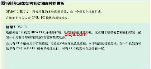

*模块化的系统结构,硬件可扩展

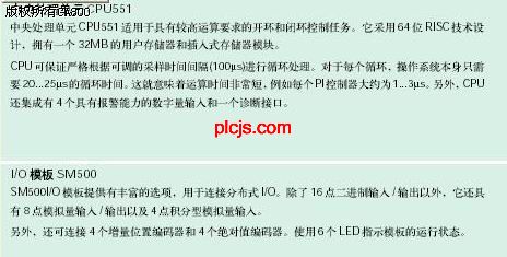

*采样时间间隔短,可达100us,特别适用动态控制任务
*中央处理器采用64位结构,具有最佳性能
*同步多处理器运行,每个机架最多可有20个CPU
*可最多同步耦合44个机架

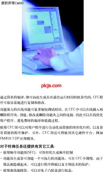

*使用STEP7组态工具连续功能图(CFC)和顺序功能图(SFC)进行图形化组态
