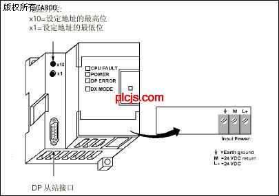

地址开关和指示灯 地址开关和状态指示灯位于模块的前面 (如图34所示)。EM 277的状态指示灯见表3。
图34 EM 277 PROFIBUS-DP模块前视图
表3 EM 277状态灯
灯
灭
红灯亮
红灯闪烁
绿灯亮
CPU故障
模块完好
内部模块故障
电源
无24V DC电源
24V DC接通
DP错误
没有错误
处于非数据交换模式
参数/组态错误
DX模式
不处于数据交换模式
处于数据交换模式
注意
当EM 277 PROFIBUS-DP模块单独作为MPI从站使用时,只有绿色电源灯点亮。

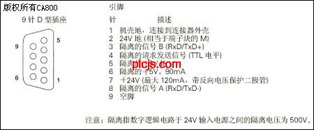

DP从站接口
图35 EM 277 PROFIBUS-DP模块的前视图

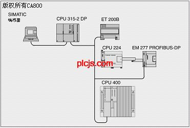

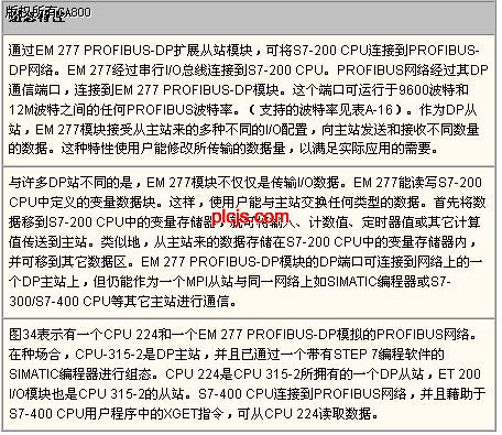

使用EM 277将S7-200 CPU作为DP从站连接到网络
图32 一个PROFIBUS网络上的EM 277 PROFIBUS-DP模块和CPU 224
