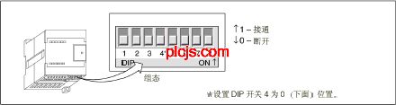

组态EM 231 CN热电偶模块的DIP开关
选择热电偶类型,通过设置相应的DIP开关来选择热电偶的类型
EM 231热电偶模块
EM 231 CN热电偶模块提供一个方便的,隔离的接口,用于七种热电偶类型:J,K,E,N,S,T,和R型。
它允许S7-200连接微小的模拟量信号,±80mV范围。用户必须用DIP开关来选择热电偶的类型,断线检查,测量单位,冷端补偿和开路故障方向。所有连到模块上的热电偶必须是相同类型。
组态DIP开关位于模块的下部,如图29所示。为了使DIP开关设置起作用,用户需要给PLC和/或用户的电源断电再通电。
热电偶类型 SW1 SW2 SW3
J(默认) 0 0 0
K 0 0 1
T 0 1 0
E 0 1 1
R 1 0 0
S 1 0 1
N 1 1 0
+/- 80mV 1 1 1
SW5 开路故障极限值方向 SW6 断线检测 SW7 测量单位 SW8 冷端补偿
0 开路故障正极限值(+3276.7度) 0 使能断线检测 0 摄氏度 0 使能冷端补偿
1 开路故障负极限值(-3276.7度) 1 禁止断线检测 1 华氏度 1 禁止冷端补偿

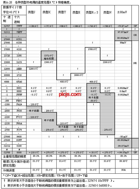

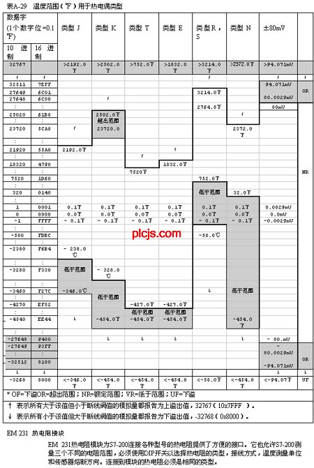

热电偶模块测量范围
表A-28和表A-29表示每种热电偶的温度范围和准确度。
